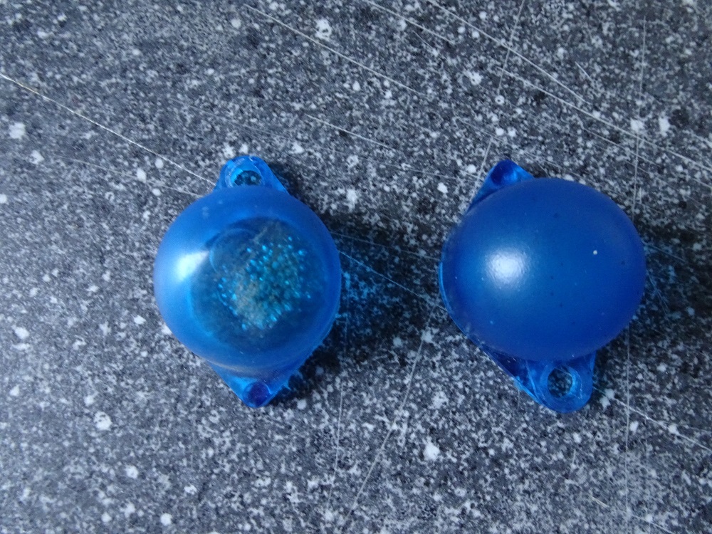

bei dem Mustang von meiner Frau lag die Ladespannug bei ca. 17 Volt. Da muss man sich auch nicht wundern, wenn die Leuchtmittel der Frontscheinwerfer durchbrennen und die Farbkappen bei der Instrumentenbeleuchtung schmelzen:
2021-06-27 10.44.39.jpg (400.45 KiB) 3180 mal betrachtet
Der Anschlussstecker des LM-Reglers sah damals so aus.
Hab zunächst bei den Anschlussleitungen neue Stecker auggekrimpt, den Stecker wieder zusammengebaut und für eine gute Masseverbindung gesorgt.
Da der mechanische LM-Regler anschließend nur für eine Ladespannung von 12,16 V sorgte, habe ich mich dann für einen elektonischen LM-Regler entschieden.
Der mechanische Regler ist ins Teilelager gewandert und wird evtl. später mal instandgesetzt. Wer weiß, vielleicht macht Patrick dazu auch mal ein tolles Video ? Die Ladespannung liegt jetzt bei: 14,23 Volt > alles bestens
