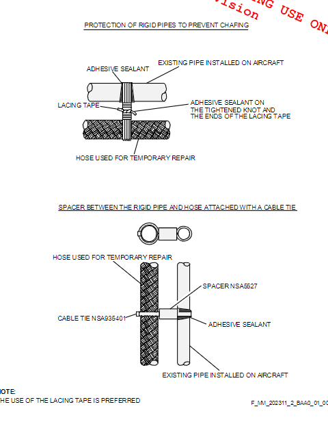

Hallo Josef
Momentan kann ich das Bild in deinem Beitrag nicht sehen.
Was aber die Abstandhalter betrifft, siehe das Bild. Ist auch eine Möglichkeit 2 Leitungen von einander auf Abstand zu halten.
Wenn Du ein Messschieber, eine Bohrmaschine, eine Metallsäge, ein paar Feilen und ein Gewindebohrer hast, kannst Du dir die Abstandhalter aus Aluminium auch selber herstellen.
