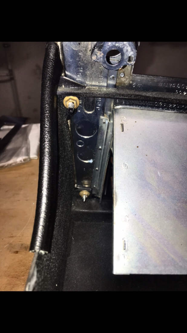

Ging doch schneller mit dem Bild
. Sieht von hinten dann so aus. An die oberen kommt man wirklich fast nicht von vorne dran. Vielleicht mit viel Geduld...?
Zusätzlich muss der Radio noch losgeschraubt werden und die beiden kleinen Schrauben an der Konsole über dem Radio.
Melde Dich falls du noch Bilder brauchst.

Danke schön für eure Antworten. Ok, also ausbauen. Hatte dann kurz Hoffnung mit der 68er Anleitung, aber es scheint beim 68er tatsächlich leichter zu sein als beim 67er.
Danke Christian für das Bild, da weiss ich schonmal welche inneren Schrauben und wo sie liegen. Allerdings befürchte ich ebenfalls an die oberen inneren komm ich nicht wirklich ran. Ich werds aber mal in den nächsten Tagen probieren. Ich möchte nur ungern die Konsole ausbauen, hab da Angst wegen den zerbrechlichen Plastikteilen und die Löcher im Teppich nicht wiederzufinden etc.
Betreffend Radio losschrauben. Hier muss ich die beiden Radio Knöpfe abziehen und die dahinter liegenden Schrauben lösen, richtig? Oder ist da noch mehr, abgesehen von den beiden oberen kleinen Schrauben die du auch genannt hast?

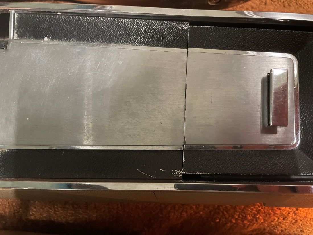

Wenn ich die schon komplett ausbaue, dann würd ich die gern gleich farblich auffrischen. Das schwarz lackierten Stellen im Metall sind entsprechend ihrem Alter nicht mehr so schön. Siehe Bild. Habt ihr noch Tipps betreffend der Farbe und welchen Lack? Müsste ich erst genau rausfinden welches Schwarz oder gibt es ein gutes Standard Lack Spray?
- Bild4.JPG (684.51 KiB) 1026 mal betrachtet
Re: Mittelkonsole - neue Roll up door einbauen
Ich hab einfach schwarz matt 0815 genommen. Allerdings hab ich auch das Alu mittig mit 600er Nassschleifpapier bearbeitet, sag ähnlich fertig aus wie bei dir.
