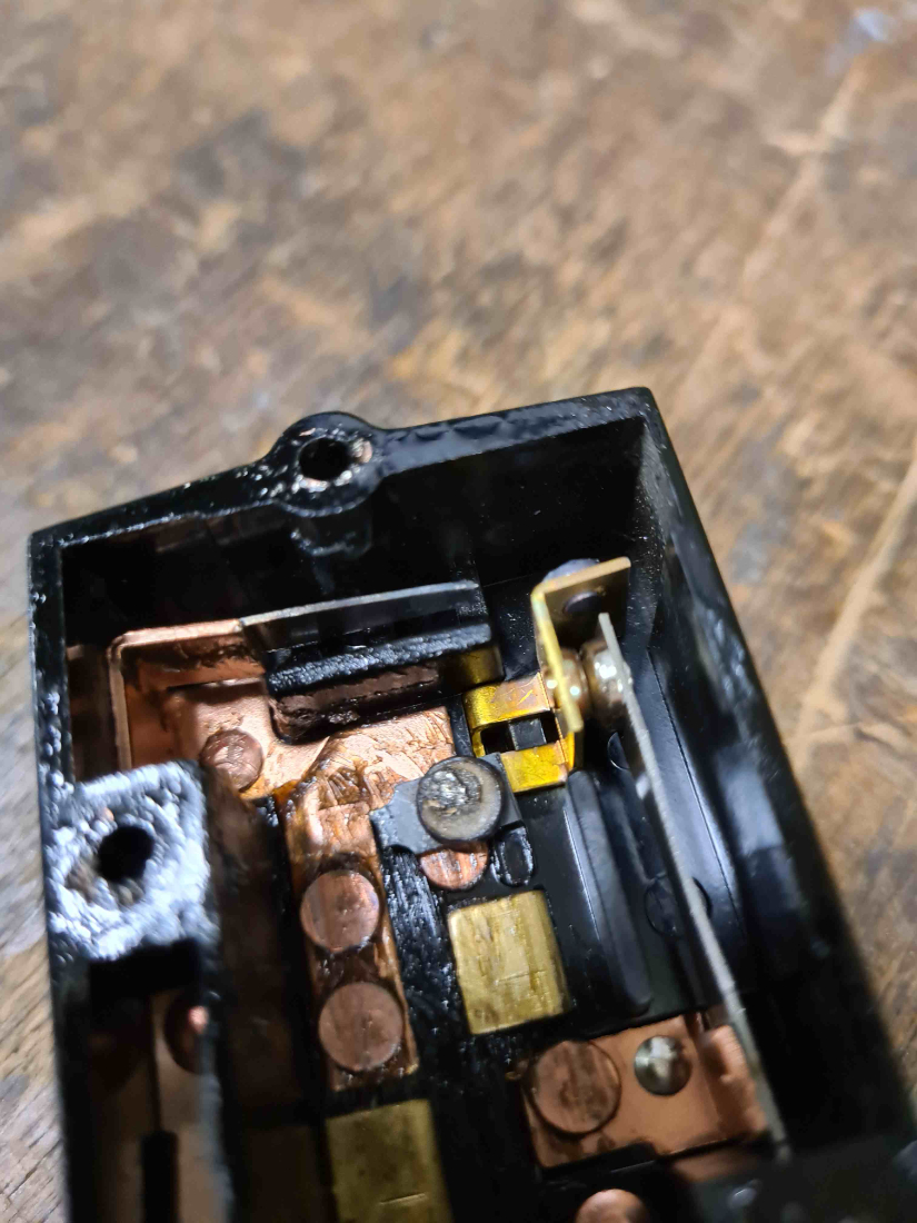

Re: Totalausfall Bremslicht ,Rücklicht und Hupe
Fehler beim Öffnen des Schalters gefunden.
Jetzt muss nur noch die Ursache gefunden werden.
Alles funktioniert wieder.....
- Weggeschmorter Bimetall Schalter
- 20210927_075807_compress7.jpg (689.07 KiB) 1440 mal betrachtet
Die Antwort auf Jürgens Frage könnte in die Richtung gehen.... Relaisschaltung?
Der Wagen hat zur Zeit keine Relaisschaltung.
Aber soweit ich sehe, ist der geschmolzene Bimetallkontakt nicht der der Scheinwerfer.
Die funktionierten ja auch noch.
Scheinbar liegt das Problem woanders.....
