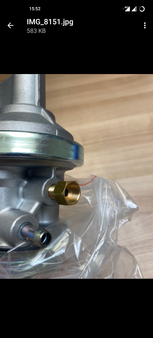

Ich habe mir daraufhin diese bestellt (siehe Bild)
Problem was es jetzt gibt:
Die Spritleitung die nach vorne kommt ist eine starre/Alu.
Diese bekomme ich ohne Problem auf den Nippel (IN der Pumpe)
Allerdings ist der Ausgang ein Schraubanschluss. Die damalige Leitung zum Vergaser war aus Gummi. Bei der alten Pumpe war der IN und OUT quasi ein Nippel.

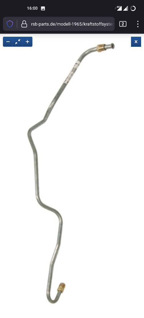

Also dachte ich mir was solls, bestell ich mir gleich die originale fertig-gebogene mit Gewindeanschlüssen (siehe Bild)

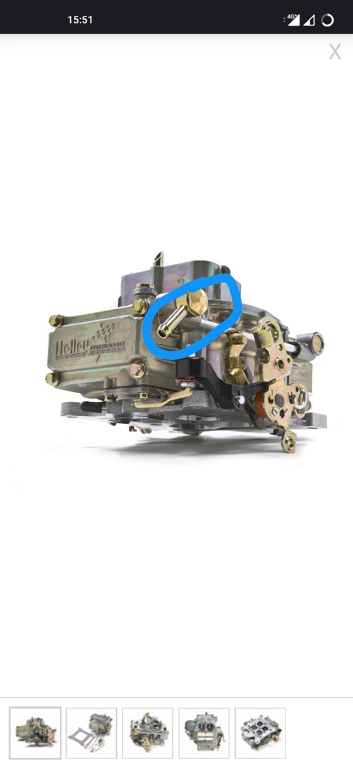

Leider passt sie oben nicht an den Vergaser. Die Leitung kommt quasi im 90 Grad Winkel auf den Anschluss des Vergasers zu.
Gibt es da einen Adapter oder habe ich einen Denkfehler?

Die Leitung ist für einen originalen Autolite vorgesehen - nicht für einen Nachrüstvergaser....
Ein Schlauchstück dazwischen könnte eine Lösung sein.... Einfach die Metallleitung (sind 3 "l" richtig???) an entsprechender Stelle absägen... wie es vorher auch war...
Zwischen Pumpe und Vergaser sollte sich ein Filter befinden.
