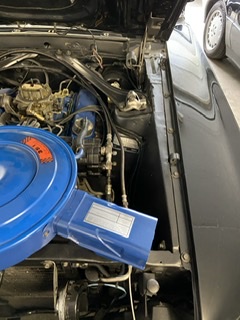

Der BKV ( Bremskraftverstärker ) sitzt hinten rechts im Motorraum, wenn Du die Haube auf hast und in den Motorraum schaust. Da geht dann ein Schlauch zur Ansaugbrücke. Mach doch mal ein paar Bilder ohne Luftfilter und am besten noch ein Video vom Motorlauf mit dem Geräusch.

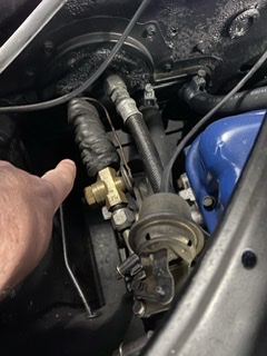

Mach mal bitte ein Foto, damit wir sehen können, wo die Leitung hingeht.jelo68 hat geschrieben:Was genau ist das für ein Teil? Von diesem kam so denke ich das ‚Zahnarzt Bohrgeräusch‘. Ist vorne rechts neben dem Kühler

Auf dem Bild mit dem Luftfilter ist keine Benzinleitung zu sehen, meine ich.
Mein Tipp: der Finger zeigt auf die Benzinleitung (sehr "schräge" Leitungsführung angenommen - aber kuhle "let it swing like a Zahnarztbohrer" Lösung). Wenn man ihr weiter folgt, könnte man auf der einen Seite beim Vergaser und auf der anderen Seite an einer elektrischen Benzinpumpe landen. Denn: wenn das die Benzinleitung ist, wird nicht über die originale, mechanische, vom Motor getriebene Pumpe gefördert.
Es könnte sich aber auch die Hochdruckleitung zur nachgerüsteten Scheinwerferreinigungsanlage handeln.
Um es wirklich zu sehen: wie die Kollegen schon sagen. Luftfilter runter und bessere Bilder machen.

yab hat geschrieben:Auf dem Bild mit dem Luftfilter ist keine Benzinleitung zu sehen, meine ich.
Es könnte sich aber auch die Hochdruckleitung zur nachgerüsteten Scheinwerferreinigungsanlage handeln.![]()

da Du eine Klima hast, könnte es auch die zweite Leitung vom Kondensator sein. Mal abwarten, was die Bilder zeigen.

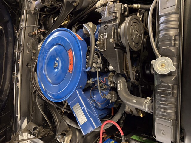

Anbei noch Fotos vom Motorraum, ohne Luftfilter, soeben geschossen

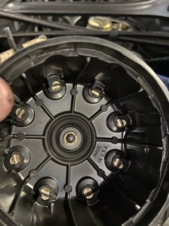

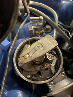

Die Details vom Vergaser und Zündung

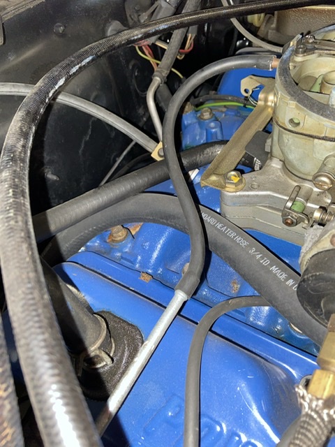

2 Bilder dieses Schlauches. Er geht (immer von vorne her gesehen) rechts vorne hinter dem Luftfilter durch und endet hinten links an dieser dicken Molasse (Siehe mein Finger). Alles scheint dicht
- Bild gestern vorne rechts
- 55AE0636-0B13-4A83-B9B9-9A5C915FF4FC.jpeg (88.09 KiB) 687 mal betrachtet
- Bild heute wo diese zischende Leitung hinführt
- 042C4144-42EC-48E5-A350-AEB8A65D9CF2.jpeg (31.51 KiB) 687 mal betrachtet

Riecht nach Benzin auf der Beifahrerseite, im Motorraum und auch im Innenraum. Dieser Schlauch (hinten links) war nur lose reingesteckt. Relevant?
