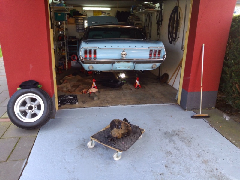

Ich hoffe... Davon las ich mich auch nicht ärgern. Alles lösbare Probleme aus meiner Sicht. Was halt blöd ist, dass ich hier niemanden habe bzw kenne, der Ahnung und Bock auf Schrauben mit mir hat. Ich bin ja echt lernwillig und hab auch nicht zwei linke Hände. Ich brauch aber jemanden, der mich mal an die Hand nimmt und mich in die Materie einführt. Un der Platz fehlt. Hab halt leider nur ne kleine Garage. Da geht gar nix...
Nächste Woche sollten aber die Bedienungsanleitung und die beiden Reparaturbücher kommen. Dann werd ich mich mal einlesen.
Das Feeling auf der Straße ist jedenfalls mega :D Alein schon im Stand, wenn du den Motor spürst und wenn du dann das Gaspedal kitzelst. Könnte Tränen in den Augen haben und frag mich, warum ich mir den Traum nicht schon mit 20 erfüllt habe :)
Normale Garage ist kein Hindernis. Du glaubst nicht, was da alles geht ;)

Schaff gerade mal auszusteigen. Zum Schrauben wirklich zu eng. Das würde nur open air gehen. Werd aber mal die Schränke und Regale durchsortieren, dass ich mich mit Werkzeug und Kleinigkeiten eindecken kann, die man vielleicht öfter mal braucht. Der Rest füllt sich von ganz alleine :lol:

atze116 hat geschrieben:Schaff gerade mal auszusteigen. Zum Schrauben wirklich zu eng.
Ist bei mir nicht anders. Geht alles
