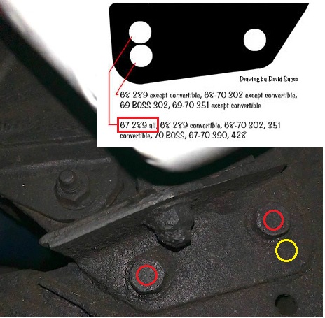

ich zitiere mal aus dem WCCC-Katalog:
--> "Keep in mind that if you have the original motor mounts in your 1967 with a 289 or 1969-1970 convertible these mounts will not work. Nobody sells motor mounts for them, period. This is contrary to what every auto parts store will tell you. Your options are to purchase our (used 68-70 frame stands) or modify your existing ones."
(Quelle: https://secure.cougarpartscatalog.com/6 ... themeid=26)
Aber vielleicht hast du ja auch Glück und der Vorbesitzer hat dieses Problem bereits gelöst.
Gruß aus Münster
Alex
Beiträge: 3546
Re: Lüftergehäuse und Kühlwasserschlauch
Hier ist der Unterschied im Motorhalter gezeigt:
viewtopic.php?f=9&t=15565&p=143567&hili ... er#p143567

Das bedeutet also, dass ich an den Brackets evtl. etwas anpassen muss (Langlöcher), damit die Motorhalter (Mounts) passen?
Bei Velocity gibt es welche mit der Bezeichnung "hoch". Gibt es auch niedrige?

Mr.Mustang hat geschrieben:Das bedeutet also, dass ich an den Brackets evtl. etwas anpassen muss (Langlöcher), damit die Motorhalter (Mounts) passen?
Ja, gibt 2 verschieden hohe Ausführungen. Musst vorher prüfen welche bei dir verbaut ist.

aus meiner Erfahrung kann ich nur sagen, das die meisten die hohe Ausführung 1967er verbaut haben.
Zusätzlich Rate ich von den Firmen Anchor,Westar und DEA ab diese passen von der Geometrie nicht richtig und die Löcher zum Motorblock passen auch nicht.
Die einzige Firma ist zur Zeit Pioneer mit der Nummer 2257.

So, nun musste ich auch mal nachsehen, da ja irgendwann sicher auch mal meine Lager fertig sein werden.
Wenn ich das richtig versteh, dann habe ich bei mir also die originalen 67er Halterungen dran. Da es offenbar keine Motorlager für 67er als Reproteil gibt, müsste ich also die Halterungen abändern, und die Halterungen verbauen, die eigentlich für die 68er passen, richtig?
