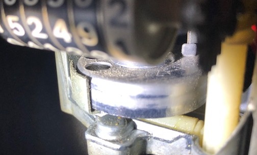

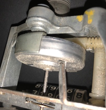

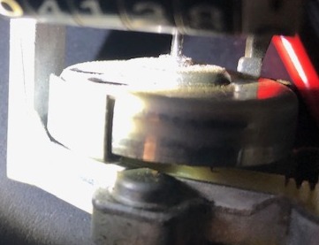

Auch wieder richtig, da schau ich nochmal nach, ob es da erkennbare Unterschiede gibt.
Wahrscheinlich aber eher die Spule der Geschwindigkeits-Anzeige aus dem Gedächtnis?

habe leide Kein original Kilometertacho um es zu vergleichen. Aber könnte sein, dass die Unterschiedlich magnetisiert sind, falls du damit die Spule meinst.

Ich hab den km/h leider schon "zugemacht", wäre mal interessant gewesen, hab aber jetzt keine Lust mehr, den noch mal auseinanderzuschrauben.
Im Meilen Tacho sieht man ja, daß da Löcher sind, vielleicht verändert die Anzahl der Löcher die "Magnetstärke" (Physik 3 Stunde..) und somit die "Mitnahme" der Nadel. Oder da da auch eine Nummer drauf ist, es gibt unterschiedliche Bauteile für km/h und Meile.

Die Löcher sind die Wuchtung für die Tachonadel.
