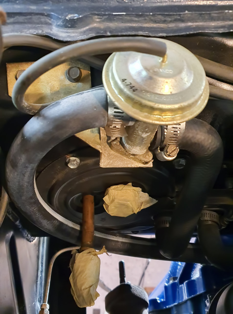

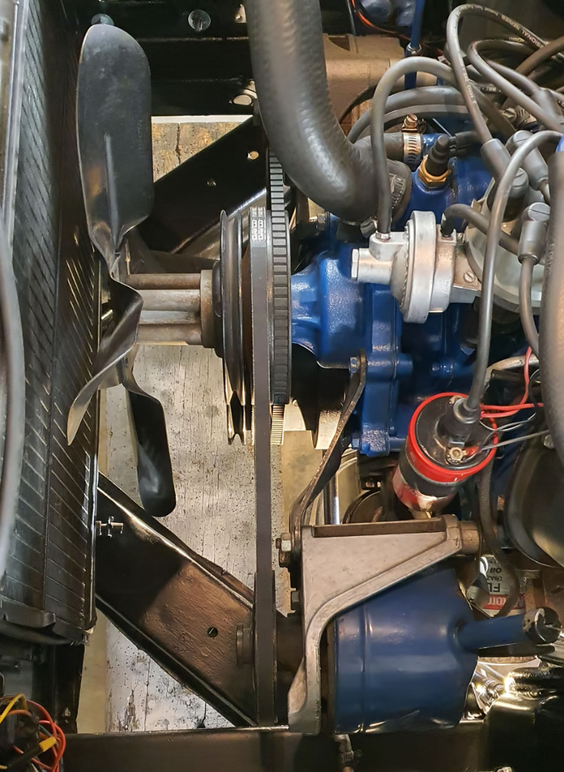

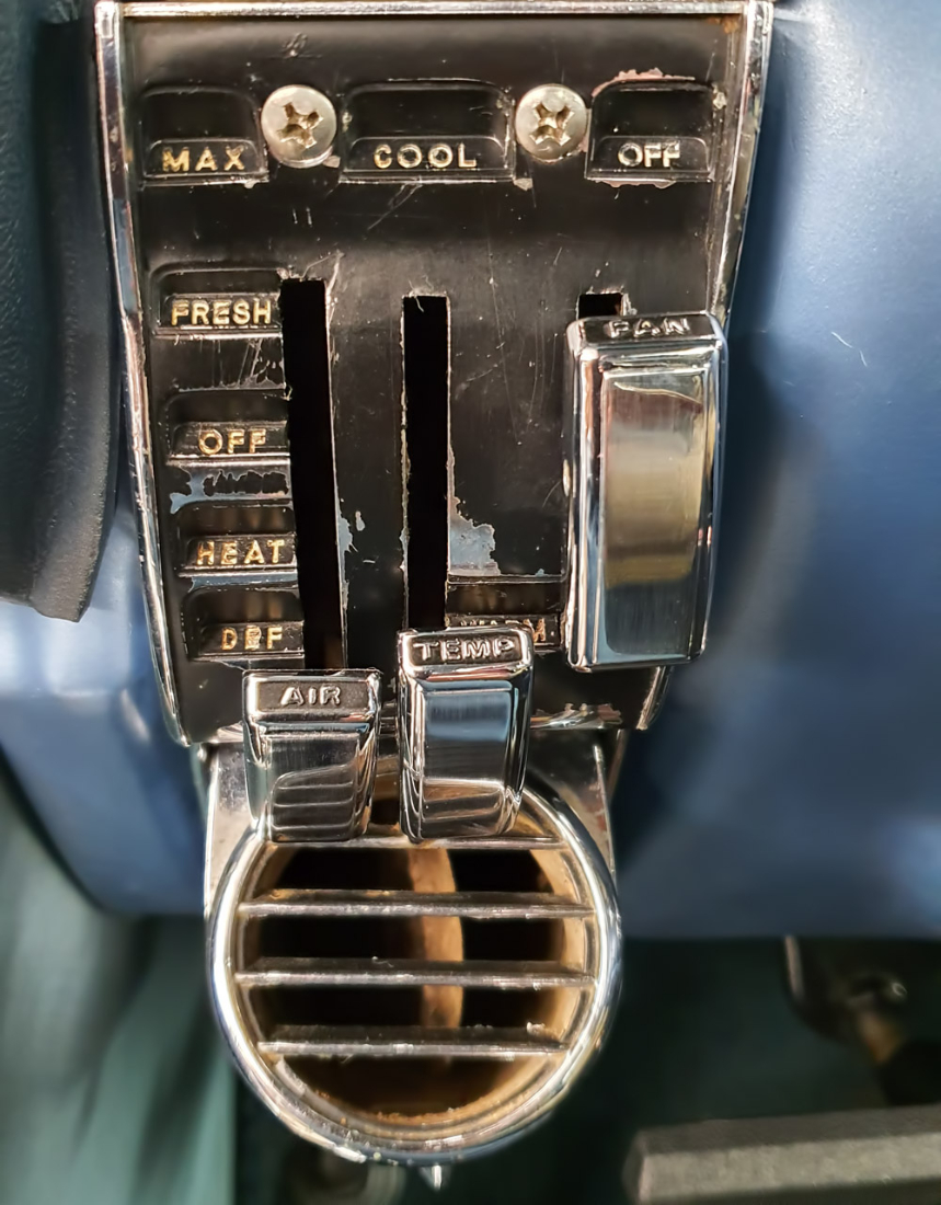

Moin,
bei meinem Pony wurde die Klimaanlage seinerzeit beim Import demontiert. Der aktuelle Wärmetauscher ist relativ neu. Heizung und Lüftung sind über alle Auslassdüsen in Funktion.
In vielen Forenbeiträgen wird die Vintage Air gelobt. Der Hersteller bietet zwei Versionen bei gleichem Preis an:
https://www.vintageair.com/surefit/comp ... el=Mustang
951168 1967-68 Mustang wo Factory Air SureFit™ Complete Kit
954168 1967-68 Mustang w/ Factory Air SureFit™ Complete Kit
Wer kennt die Unterschiede und kann mir ein paar Tips für Beschaffung und Einbau geben.
Im Paket sind keine Konsolen und Keilriemen enthalten. Können die vorhandenen freien Pulleys (s. Foto) genutzt werden ?
Welche Teile werden hier noch benötigt / müssen umgebaut werden ?
Der aktuelle Stand s. Foto:

Re: Vintage Air
Moin,
"wo Factory Air" bedeutet : without Factory Air = OHNE werksseitige Klimaanlage und
"w/ Factory Air" folglich : with Factory Air = MIT werksseitiger Klimaanlage.
Da bei Dir werksseitig (Fotos) eine Klimaanlage verbaut war, kommt Option "w/ Factory Air" in Betracht.
Gruß Tim

Re: Vintage Air
https://www.vintageair.com/surefit-seri ... 20Vehicles
...dann mal runterscrollen zu :
1967-68 Ford Mustang Gen IV SureFit Series - Factory Air
hier gibt es Installation Guides :
474266 - Control Panel Conversion (Kits Manufactured April 2015 and Later) - pdf Datei
Gesendet von meinem SM-T830 mit Tapatalk
