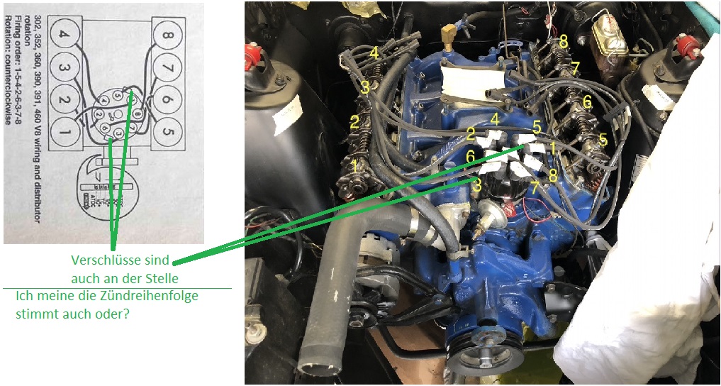

Schon der, es vor Euch gemacht hat, hatte nicht viel FE Ahnung, weil so wie er jetzt steht ist es schon falsch...
Was meinst du damit? Was genau ist falsch? Wie ihr bemerkt habt, ich bin neu auf dem Feld und freue mich darüber, dass ihr euer Wissen mit mir teilt. Vielen Dank! :D
besondere Markierungen auf dem Schwingungsdämpfer. (xx, bzw X)
Wo finde ich die und wie muss ich sie verändern?

siehe Verteiler (der ist auch falsch eingebaut)
Was genau ist falsch eingebaut? ich habe mal die Skizze so gedreht, wie es im Bild zu sehen ist und erkenne keinen Unterschied. Würde mich freuen, wenn ihr mir die Augen öffnen könntet :)

Alex,
am Verteiler wo dein Zyl. 5 ist sollte der 1 Zyl sein und die Unterdruckdose zeigt fast gerade nach vorne, ist wahrscheinlich um 1 Zahn versetzt. Das kannst du aber beim Zusammenbau korrigieren. Welche Kapitel du durchlesen musst weis ich nicht, am besten liest du dir das Kapitel 8.4 ab Seite 8-93 mal in Ruhe durch da findest du alles was wichtig ist. Die XX Markierung auf dem Schwingungsdämpfer ist 45 Grad links von der TDC Markierung, das steht zb. auf Seite 8-105 .

@ Alex - natürlich kann der Motor auch gut laufen, wenn der Verteiler um einen Zahn versetzt ist. Voraussetzung ist, dass Du genug Raum hast um den ZZP ordentlich einzustellen, ohne dass z.B. die Unterdruckdose am Block anstösst.
Die Kontrolle vom TDC ist nichts anderes, als mit einem geeigneten Werkzeug (z.B. Strohhalm) den OT (oberen Totpunkt/ TDC) zu kontrollieren. D.h. ist der Kolben wirklich im OT, wenn der Balancer auf 0° steht.... kannst mal hier lesen: viewtopic.php?f=9&t=33754
