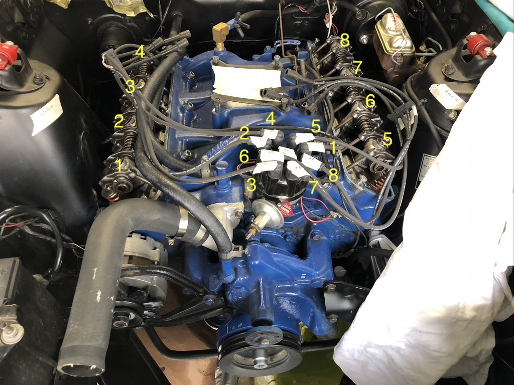

Anbei ein Foto mit Skizzierungen der Zylinder. Wir haben auch die Riemenscheibe betrachtet. Es gibt die Zahlen 0 bis 30 mit Markierungen.

Hi Alex,
um die Zündspule zu entfernen ist der TDC unwichtig, denke du meinst den Zündverteiler. Wenn der vorher gut gelaufen ist, würde ich die Verteilerkappe abnehmen dann den Motor an der Riemenscheibe bis auf die 0 Markierung drehen und darauf achten das der Verteilerfinger auf den Zyl.1 zeigt. Dann kannst Du den Verteiler ausbauen, achte darauf das die Ölpumpenwelle nicht mit rauskommt.

Du benötigst den Zünd OT, d.h. die Ventile sind geschlossen. Der nächste OT ist dann der Gaswechsel, bei dem die Ventile öffnen, bzw sich überschneiden. Wenn Du an der Riemenscheibe o° hast und der Verteilwrfinger steht in der Kappe auf Zylinder 1, hast Du den Zünd OT gefunden...ansonsten die KW nochmal 360° drehen. Später den Verteiler in der selben Position einbauen und anschließend die Zündung einstellen.
Unten am Verteiler greift ein Sechskantstab ein, der die Ölpumpe antreibt. Dieser ist normalerweise mit einem Sicherungsring gesichert. Ist der Ring nicht mehr vorhanden, kann es passieren, dass der Stab aus der Ölpumpe herausgezogen wird und evtl. in die Ölwanne fällt...

aus deinen Ausführungen gehe ich davon aus, dass du den Verteiler Ziehen willst, nicht die Zündspule... Und die Ansaugspinne wollt ihr auch abbauen... :? :shock:
Schon der, es vor Euch gemacht hat, hatte nicht viel FE Ahnung, weil so wie er jetzt steht ist es schon falsch...
FEs sind eine besondere Motorenfamilie, mit etlichen Details, die bei den üblichen US-V8 anders gemacht werden.
Um z.B. beim FE die Ansaugspinne abzubauen, müssen zuerst die Kipphebelwellen abgebaut werden !
- Diese dürfen nicht "einfach so" abgebaut werden, dafür gibt es besondere Markierungen auf dem Schwingungsdämpfer. (xx, bzw X)
- Ebenso muss penibel darauf geachtet werden, dass die Stößelstangen an die richtige Position zurückkommen, denn über die Länge der Stößelstangen (gab es in mindestens 3 Längen) wird die Vorspannung von den Hydrostößel eingestellt.
- Ganz wichtig: Es sind unterschiedliche Schrauben verbaut, die die Kipphebelwellen halten, je eine davon ist dünnen, die muss auf ihre originale Position zurück.
Es muss darauf geachtet werden, die richtigen Dichtungen zu verwenden - Felpro Print -o Seal funktionieren NICHT beim FE.
Nichts für ungut, seid ihr sicher, dass ihr diese Arbeiten angehen wollt? :roll: :roll:
Meine DRINGENDE Empfehlung: Das original Ford Shop manual besorgen, einlesen und VERSTEHEN - und erst dann dieses Projekt angehen.
Sonst befürchte ich, dass mehr kaputt geht als "repariert" wird.
Verteilerposition und Zündkabellagen sehen richtig so aus:
#1 Steht auf ca. 1 Uhr.
Motor so drehen, das die Ventile von #1 zu sind und unten auf der Markierung ca. 10 Grad anstehen.

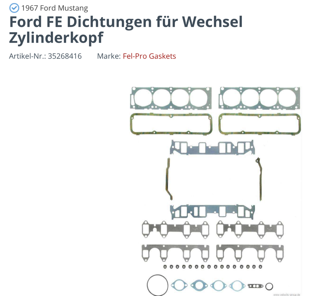

Das sind die Dichtungen welche wir besorgt haben:
https://www.velocity-group.de/motor-bau ... inderkopf/
Brauchen wir noch RIV Dichtungsmasse? Oder auf was müssen wir achten?

Bitte beachtet, dass die abgebildeten Auspuffkrümmerdichtungen DOPPELT falsch sind:
- Sie passen nicht zu den GT390er Auspuffverschraubung (ist Diagonal, nicht senkrecht)
- Ford hat NIE eine Dichtung zw. Kopf und Auspuffkrümmer verbaut.
Stolzer Preis für einen teilweise unbrauchbaren Dichtungssatz, wo doch die richtigen Teile bei Rockauto weniger als ein Zehntel davon kostet:
https://www.rockauto.com/en/moreinfo.ph ... 24&jsn=491
