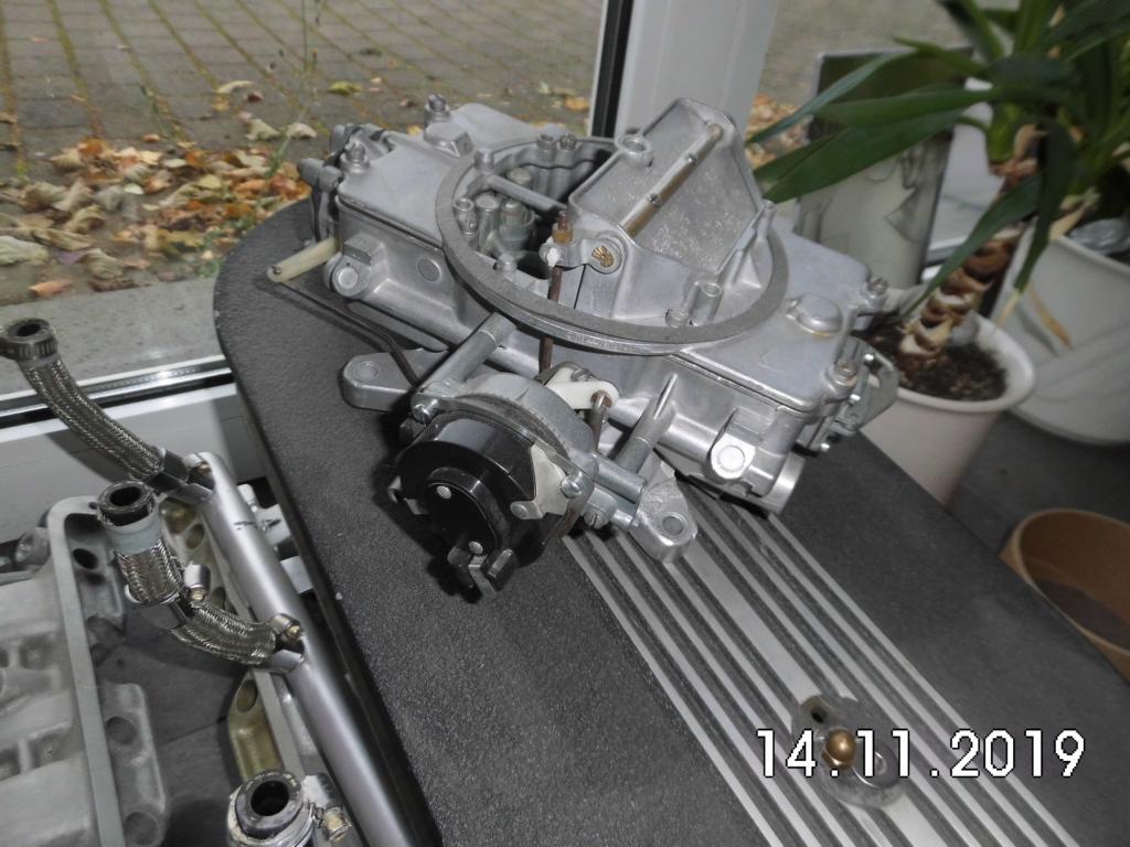

Ich muss auch ganz ehrlich sein. 550€ und die Anbauteile waren nicht mal in der Galvanik.
Dann sehe ich noch neben dem Loch mit Riss im Deckel eine Komplett "abgewichste" Schraube. Das ist ein Zeichen dafür, dass ein diletant am Werk war. So sehen zwar fast alle Schrauben an Vergasern aus den USA aus aber wenn ich diese überhole, dann behebe ich sowas!!!
Die Chokeklappe hat ordentlich Karies also muss der Vergaser lange Trocken der Witterung ausgesetzt gewesen sein. So hätte er bei mir als Ersatzteilspender geendet, oder ich hätte einen Teilespänder für ihn genommen.
Wenn der Fuß gut geschweißt ist dann wäre es nicht so schlimm, alledings kann man das von oben so nacharbeiten und dann Kugelstrahlen, dass es nicht mehr von oben zu erkennen ist und die Dichtfläche gehört mit einer Industriemaschiene geplant und nicht mit einer groben Feile bearbeitet. Das macht es nur noch schlimmer.

In der Bucht war der Vergaser mit 549 € VB inseriert. Hier im Forum wurden 490 € aufgerufen. Geeinigt habe ich mich mit dem Verkäufer auf 460 €. Ich habe die Annonce aus der Bucht eingefügt, da die originale Anzeige hier aus dem Forum, auf die ich ursprünglich aufmerksam geworden war, nicht mehr vorhanden ist.
Mit den Mängeln an dem Deckel, und an den Drosselklappen und an der Chokeklappe, sowie weitere kleinere von mir noch nicht erwähnte Mängel, hätte ich ja noch leben können, die kann man zur Not durch Austausch beheben. Allerdings relativiert sich dadurch der Kaufpreis deutlich. Auch dass der Vergaserfuß geschweißt ist, wäre noch ok gewesen. Hier hätte ich jedoch einen Hinweis in der Artikelbeschreibung erwartet.
Was mir überhaupt nicht gefällt, ist der Verzug in der Vergaserbasis. Hier wurde bereits ordentlich plangeschliffen. Mit der Fühlerlehre messe ich zwischen Stahllineal und Vergaserbasis 1mm Verzug. Ich habe den Vergaser mal auf eine neu plangeschliffene Spinne montiert und komme da noch auf einen Verzug von 0,7 mm. Wenn der Vergaser jetzt noch einmal plangeschliffen würde bleibt doch kaum noch etwas von den Transferslots zwischen den Venturikanälen übrig. Ist da noch eine ordentliche Funktion gegeben bei einem voll revidierten Vergaser?

Die Verbindungen die die Einzenen kannäle miteinander verbinden denk ich sind weniger tragisch. Es ist ja so, dass die Originalspinne keine verbindung hat wobei bei vielen aftermarketspinnen ein ziemlich großes Loch ist. Aber andereseits ist das Vacuum für den Thermochoke denke wiederum sehr wichtig, da weniger unterdruck bedeut, dass es deutlich länger dauern würde bis die Betriebstemperatur erreicht wird, falls überhaupt und das würde dann länger oder eben ununterbrocken ein fetteres Gemisch bedeuten. ( Ich weiß er ist auf e choke umgebaut). Zu weiteren Funktionen kann ich jetzt aus dem Kopf nichts sagen, da müsste ich mir einen Vergaser anschauen.
Aber ganz klar. Ich würde den Vergaser vermutlich nicht verwenden wollen auch wenn die Funktion nicht beeinträchtigt ist.
Ich habe mal geschaut. Bei einem Vergaser den Ich vor kurzem in die Bucht gestellt habe, war eines der Rörchen zu den Schwimmerkammern rausgebrochen und der Vorbesitzer hat es nicht geschweißt und neu gebort sondern sammt einem neuen Röhrchen kerklebt. (vgl, bild 1 bis3) Das habe ich auch nicht in die Beschreibung aufgenommen, da es keinen Mangel darstellt. Hätte es aber auch tun können, nur dann denkt ein Interesent vielleicht, dass es Schrott wäre, also habe ich es gelassen:

der Preis von einem 4100er Vergaser sowie allen anderen steht und fällt mit der Kennung. Mit einem Z waren sie in der Regel auf einem Mustang montiert - was den Preis extrem in die Höhe schnellen lässt. Nur weil ein Vergaser 480 cfm Durchsatz hat, heißt das noch lange nicht dass er auf einen 289er passt. Wenn ein 480 cfm Vergaser auf einem 390er oder 428er montiert war, so war dies in der Regel auf einem Pick-up oder sonstigem schweren Fahrzeug. Die Airblends haben eine ganz andere Abstimmung und mit dem Düsentausch ist es meist nicht getan. Diese Vergaser bekommt man in der Regel in den USA für kleines Geld. Jeder Vergaser, der zu einem Mustang gehört, jedoch nicht. Das macht den preislichen Unterschied aus.

1: Zum Beitrag: Der Verkaufsbeitrag zum Gegenstand wurde nach bestem Gewissen geschrieben. ICh hatte bei einem Händler in den USA für verschiedene Autos die wir hatten Vergaser gekauft. Vom 2Barrel bis zum Sixpack. Dadrunter den. ICh hab mehrere verbaut alle liefen Takko
Der Vergaser wurde als Revidiert verkauft. Nicht als Restauriert. Das ist ein Unterschied, auch wenn viele das nicht wahrhaben wollen und hier den Spezi raushängen lassen.:Revidiert heisst: Überarbeitet und voll Funktionsfähig notwendige Reparaturen würden gemacht
2: Der Verkauf: Er schickte Geld ich schickte Vergaser. Sogar inkl 2 ratis Vergaserfussdichtungen
3: Die ersten Mails
Der Kunde zeigte sich mit der Farbe der Drosselklappen nicht zufrieden...die wären sonst anders und Original sowieso in anderer Farbe...
Dann beschwert er sich über einen Riss im Deckel. Da muss irgendwann mal was draufgefallen sein..keine Ahnung ich habs nicht gesehen. Auf den Bildern ist iN nahaufnahme auch zu sehen das das kurz nach der Revsion passiert sein muss beim Transpor oder so, war auf alle Fälle nicht frisch. Ich habe SOFORT ohne betteln oder so gesagt: Kein Problem, bau ich von einem hier runter, die sind alle gleich, lass den Glasperlstrahlen und schick ihn dir zu.Kostenfrei.
Nö wollte er nicht da er den geschweissten Fuss gesehen habe, der Gesamtflansch hat einen Verzug von 0,5 der Vergaser wäre Kernschrott
ICh wies ihn dann darauf hin das die Vergaser über Kreuz angezogen werden um ebensowas auszugleichen. Das ist keiN FErrari, sondern Ford. Das ist ein Vergaser der in der Herstellung 50 Cent gekostet hat (ich hab mherere Vergaser die ich hier hab auf ne Marmorplatte gelegt...die wenigsten waren Spiegelgrade)
Da das Auge wohl nicht von einem idioten angebraten sondern professionell geschweisst ausgesehen hat (ich habe es selber erst durch seine Bilder gesehen..ich hab überhaupt nicht darauf geachtet) sehe ich die Funktionsfähigkeit des Vergasers als erfüllt. Wie gesagt: Er ist Revidiert, nicht restauriert. Und den Deckel wollt ich ihm schicken und bot ihm sogar an (obwohl Privatverkauf!!!) das hier zu machen.
