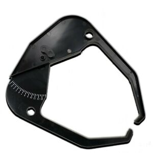

Wo ist auf den SSW die Felgenbreite eingeschlagen? Kann bei mir nix finden, oder muss der Reifen dazu von der Felge ?
Re: Reifenbreite passend zur Felgenbreite
Felgenlehre.

Kannst ja auch die Felge auf den Boden legen und dann das Maß von der Außenfläche des Reifen bis zur Felge messen. Umdrehen, das gleiche von der anderen Seite messen , zusammen addieren und von der Gesamtbreite des Reifens abziehen. :roll:

Alles klar, danke!
Dachte es wäre vielleicht irgendwo noch eingeschlagen.
