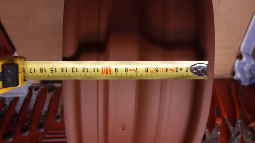

ich habe meine Felgen gerade vom Strahlen geholt, jetzt soll es neue Puschen geben. Es waren 215 Reifen verbaut . Nun bin ich etwas ratlos was die Felgen- und Reifenbreite angeht.
Ich messe nur 130mm im Felgenmaul. Sieht für mich wie eine 5 Zoll Felge aus. :( (Außenmaß 150 mm)
Welche Reifenbreite kann ich mit den Felgen aufziehen lassen ?
Vielleicht habt ihr noch eine Datei o.ä. für die § 21 damit dieser Punkt ein bisschen stressfreier wird :)
Grüße von Carsten

danke für deine Tabelle :idea: .
Demnach kann ich ja sogar 205 mm breite Reifen aufziehen lassen.
