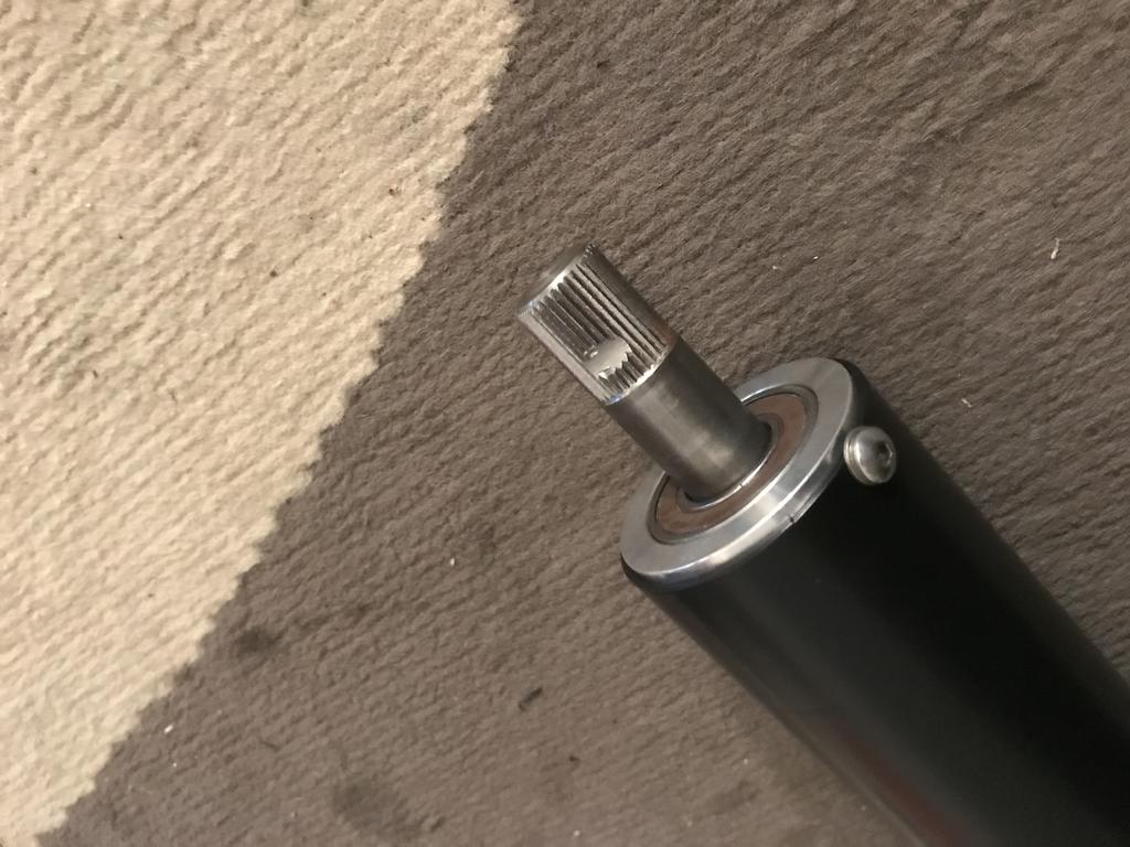

Nach gefühlter Ewigkeit meine Lenksäule revidiert...
Oben und unten Lager eingesetzt:
Als Vorlage der der Lager Aufnahmen hab ich mich bei der Zeichnung hier vom 66con bedient;-)
Besten Dank dafür, dass das eingestellt hast ;-)
Dadurch, dass die Lenkung jetzt vernünftig gelagert ist, hab ich weder spiel in Längsrichtung und auch nicht mehr oben am Lager...
Ausgeglichen ist alles durch abstandshülsen. Somit ist die hardyscheibe weiter im Einsatz... und selbst wenn diese reißen sollte sind immer noch die Zapfen im Eingriff...
Zum guten Schluss noch das behinderte Grant Lenkrad raus und ein hochwertiges rein...
Kein gebastel mit der Hupe etc...
Nach erster Probefahrt funktioniert alles wunderbar...

Prima wenn es noch jemand nutzen konnte. Leider geht bei mir immer noch nicht die Hupe und Blinkerrückstellung. Diesen Winter muss ich wohl nochmal ausbauen und die Standard Nut nehmen und eine weitere unten einbringen. Geht dein Gummi unten auch an die Sicherungsbolzen je nach Lenkradeinschlag?

66CON hat geschrieben:Prima wenn es noch jemand nutzen konnte. Leider geht bei mir immer noch nicht die Hupe und Blinkerrückstellung. Diesen Winter muss ich wohl nochmal ausbauen und die Standard Nut nehmen und eine weitere unten einbringen. Geht dein Gummi unten auch an die Sicherungsbolzen je nach Lenkradeinschlag?
Servus
Die Gummischeibe sitzt grade drin. Also nicht verwalgt.
Aber guter Hinweis. Werd mal einlenken und Bilder machen...
Gruß Björn

Also hin und her gelenkt bis anschlag. Scheibe... Sicherungsbolzen verändert ihre Position nicht.. scheibe verwalgt sich nicht mal...
Alles wie auf dem Bild:
Gruß Björn
