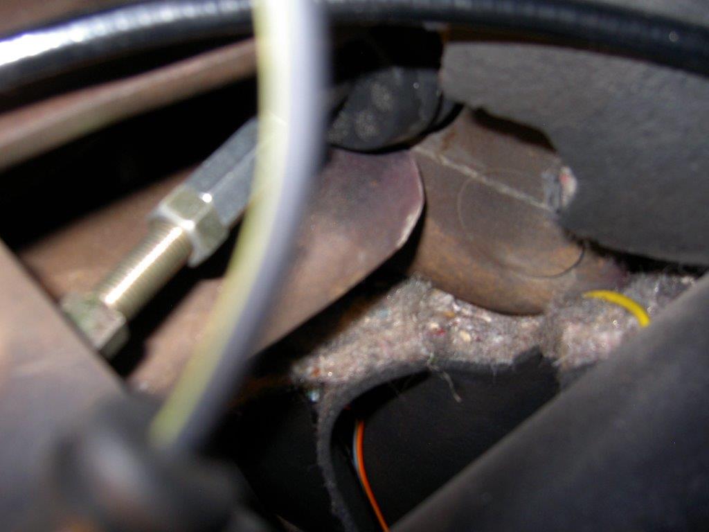

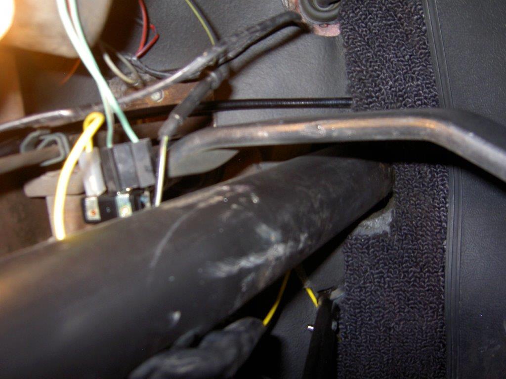

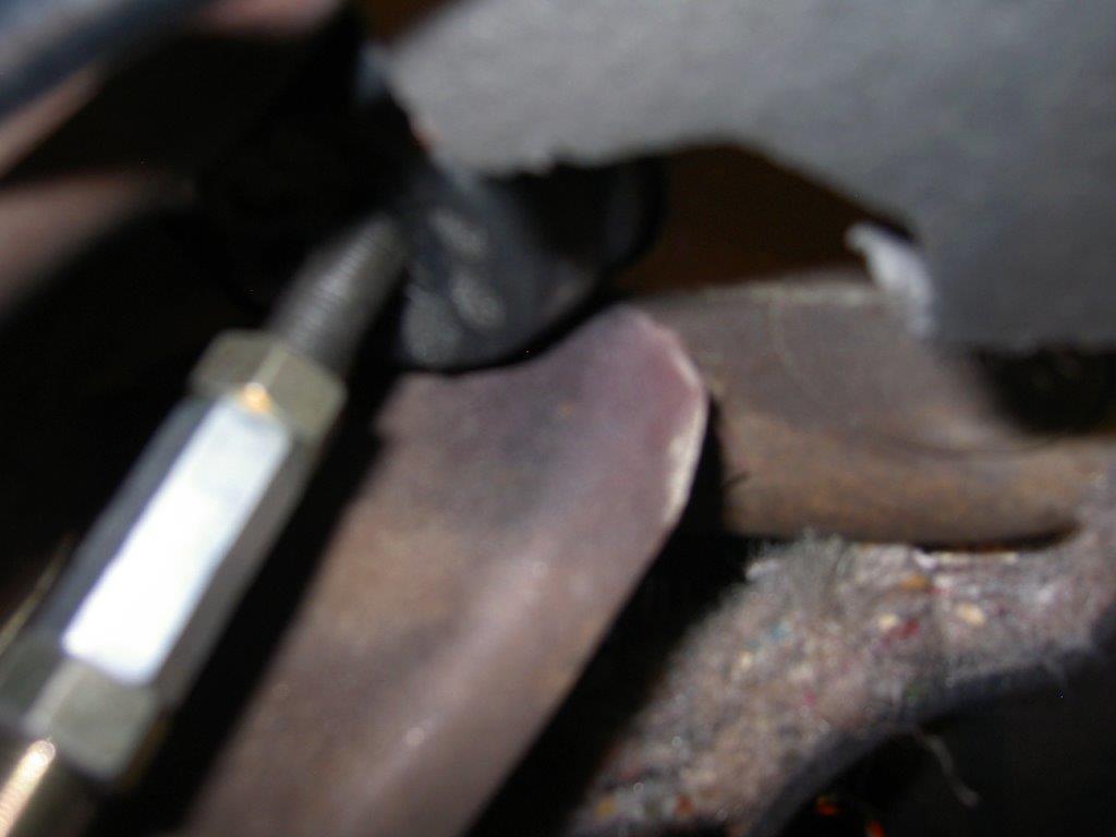

Also, die Stange vom Bremspedal in den Motorraum ist leicht gekröpft, allerdings hört man das Pfeifen nur im Inneren des Autos und kommt "aus" dem Bereich der Gummimanschette auf der Wand in den Motorraum (Bilder 4167 & 4168). Wenn ich das Pedal drücke, rauscht/pfeift es und der Motor geht mit der Drehzahl runter.
Lg
Beiträge: 12678
Re: BKV, Türscharniere, Reifen, Farbe
Kann es sein, dass das Pushrod nicht horizontal gerade aus dem BKV kommt, sondern etwas schräg abwärts zum Bremspedal geführt ist?
Dann stimmt die gesamte Betätigungsgeometrie nicht und der vorzeitige Tod der Unterdruckmembran wäre nicht verwunderlich!
