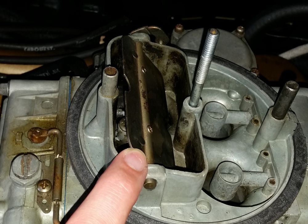

Ich hoffe der Tag heute war so gut wie gestern in Hattingen. Ich habe derweil in meiner Garage mal kurz weitergemacht (nachdem ich die ganze Suppe von Kühlwasser aus dem Motorraum gewischt habe).
Wenn ich mir die Klappe vom Choke mal anschaue, wäre die Frage, ob die im richtigen Winkel, sprich richtigen Öffnungquerschnitt im kalten Zustand hat. Falls es relevant ist: Holley 1848-1
Zunächste einmal die "neutrale" Stellung der Klappe (und wenn es nicht die Choke-Klappe ist, sagt es mir nett und lacht mich nicht aus
dann habe ich mal Hand angelegt und geschaut in welchem Winkel sie sich sozusagen bewegen lässt.
Hier der geschlossenste Zustand: Öffnen kann man sie quasi bis der volle Querschnitt zur Verfügung steht: Wenn ich jetzt mal so in die Spec vom 65'er schaue und dort eine Leerlaufdrehzahl von 575 bis 600 steht, wird mir ein wenig mulmig mit den 1000, die ich überschlagen habe. Aber ein Nachbar hat ein Drehzahlmessgerät, das er mal suchen will.

- Beiträge: 5020
- Wohnort: Ruhrgebiet
Re: Motor läuft nicht rund und stirbt ab.
Hi Christoph,
Du warst in Hattingen und hast nix gesagt...?
Die Chokeklappe muss im kalten Zustand geschlossen sein (ca. 1-2 mm Spalt) - im warmen Zustand komplett offen, d.h. sie steht senkrecht.
hier mal ein paar bewegte Bilder..... https://www.youtube.com/watch?v=a81YNfOFVKg
