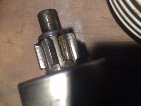

Ich habe beim Anlassen zum Ende hin fast jedes zweite mal ein Kratzen, dass sich defenitiv nicht in Ordnung anhört. Flywheel (Starterkranz) und neuer Starter wurden verbaut. Leider genau die gleichen Probleme wie vorher, da ist beim gleiche Powermaster Starter das Ritzel gebrochen (Einbau 2014). Wagen braucht m.E. auch zu lange, bis er anspringt, d.h. Starter muss einige Umdrehungen machen, das Kratzen entsteht immer, wenn der Wagen angesprungen ist.

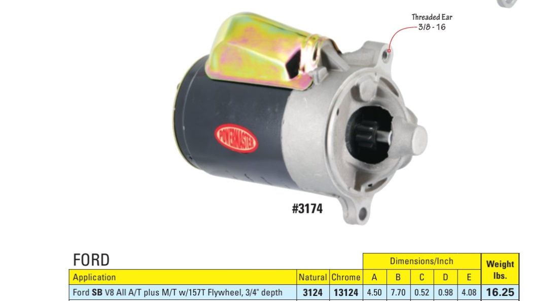

Eingebaut: Powermaster Starter 3124, Flyhweel 157 Zähne
Hat jemand ein Tipp für mich? Die Position ist ja vorgegeben und man kann nichts verändern, auch nicht das Spiel zum Starterkranz einstellen.

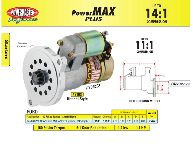

Powermaster schrieb mir, ich solle mir Powermaster Starter 9103 kaufen. Hat diesen jemand, passt der? Habe den noch nicht in einem deutschen Shop gefunden

hattest du das kleine Ritzel vom Starter mal überprüft, ob die Abstandsscheibe davor noch richtig funktioniert oder weg gebröselt ist?
Das hatte ich mal, dabei wird das Ritzel zu weit in den Starterkranz gedrückt und kommt nicht schnell und weit genug wieder zurück.

am neuen starter ist hoffentlich alles in Ordnung, das kleine Scheibchen war beim Alten auch noch intakt. Nur das Ritzel hatte es nach knapp 2000 km und 3 Jahren zerlegt.

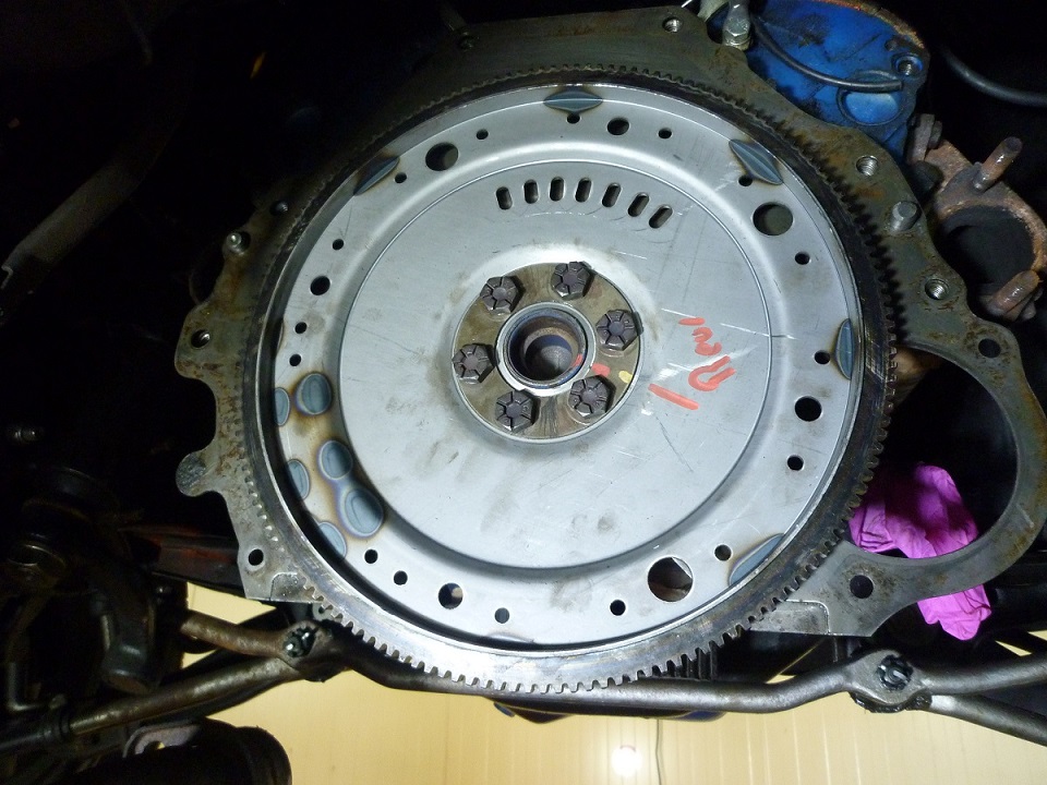

Das Ritzel hatte mir 2 Zähne am Kranz so stark angeknabbert, dass wir den Kranz auch getauscht haben.
Neuer Pioneer Kranz
