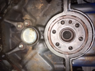

Re: Getriebe abdichten c4
Beitrag von TBHH »
dirki76 hat geschrieben:Bild
Später Motor mit einteiligem Simmering. Kuck' mal hinter dem Anlasser nach Motornummern, bzw. Gussdatum.

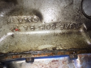

Beitrag von TBHH »
...wenn das Bild jetzt noch RICHTIGRUM wäre, dann könnte ich vielleicht das Gussdatum entziffern. Aber es ist auf alle Fälle ein Block AB '83.
