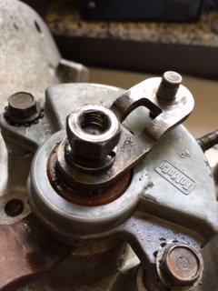

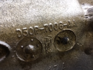

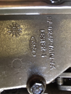

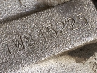

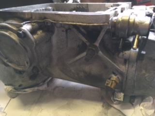

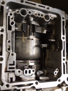

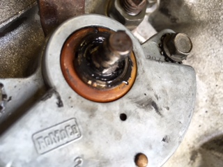

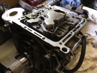

Hallo
Da ich ja schon eine Frage zur Getriebeöl Kühlung gestellt hatte und sofort Info bekommen habe,
hier nun eine zur Getriebe Abdichtung und
Feststellung des Getriebetyp bzw der passenden Teile Nr.
Man sagte mir es sei ein Bj 75 oder jünger.
Was meint ihr.
Was sollte ich bei der schaltwelle beachten beim Ausbau und Abdichten. Gibt es da eine Stellung die wieder passen muss?
Grüße Dirk
Was meint ihr.
Grüße Dirk

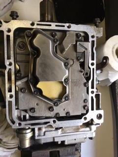

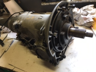

Ich würde sagen '77er Truck-C4.
Klar muss die Schaltwelle im Valve-Body wieder richtig eingesetzt werden, genau wie der Kickdown-Hebel.
hast Du keine Fachliteratur? UNBEDINGT zulegen!
Theo
Theo
