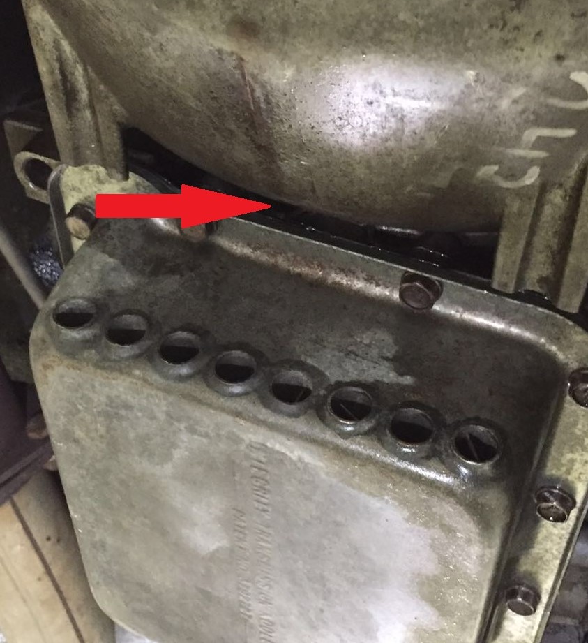

hab heute mal meinen Mustang auf die Bühne gefahren und musste feststellen dass das Getriebe undicht ist und regelrecht ausläuft. Ist die Glocke und Getriebe selbst geteilt?

Hi
Ist ein typischer Fehler wenn es ein 65 66 Gehäuse ist also Gussnummer C4... C5... C6... Diese Gehäuse haben ein Loch zum O-Ring der Ölpumpe, aber nicht immer ist eine Ölpumpe mit O-Ring verbaut oder er dichtet nicht richtig... dann leckt es eben, man kann das Loch im Gehäuse verschließen... dann ist es weg, dazu muss der Valvebody ab.
Gruß Tobi

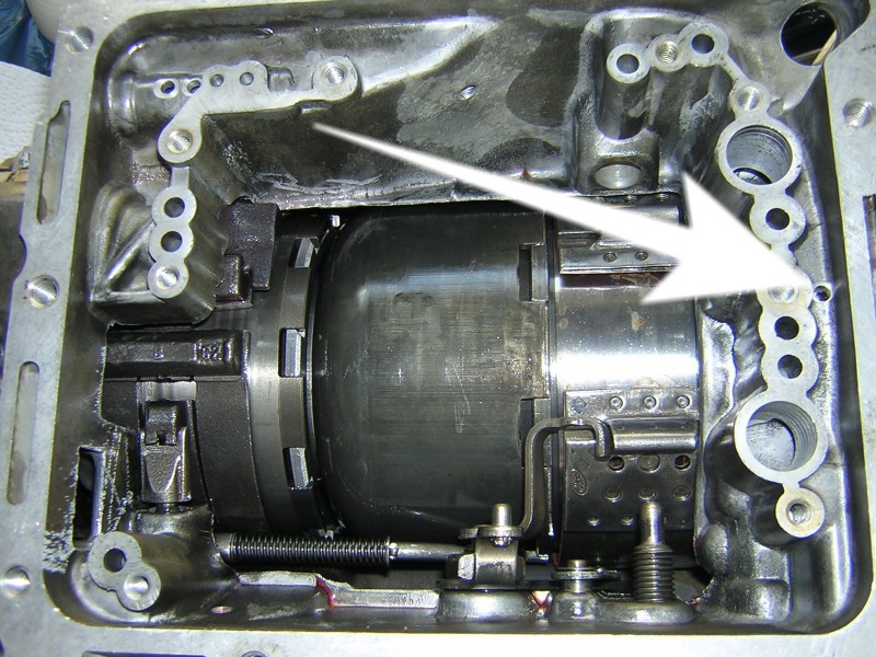

Re: Automatikgetribe läuft aus....
Das Loch muss zu.
- IMG_20160713_225935.jpg (236.61 KiB) 748 mal betrachtet
Gruß Tobi

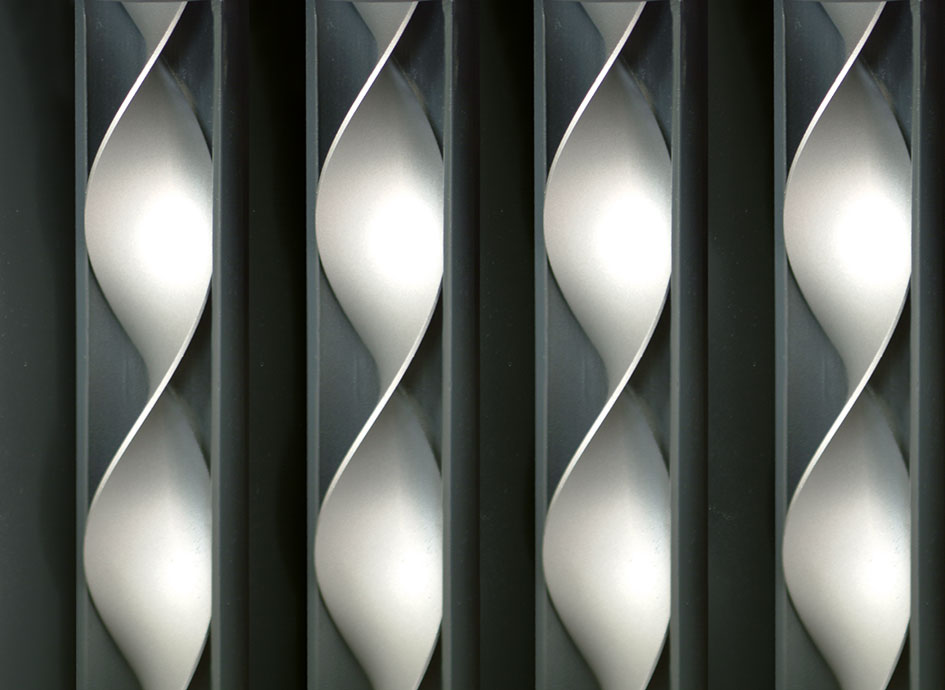

Übrigens sind in den Rohren extra "Turbulatoren" gewesen, die den Luftstrom verwirbeln und spiralförmig an der Rohrwand langführen...

Hm, diese Turbulatoren hab ich auch im Heizungskessel, um eben
möglichst viel Wärme den Abgasen zu entlocken.
Vielleicht starte ich mal ein Experiment
Gruß Bent
