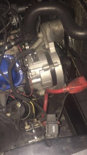

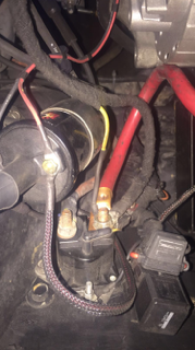

Hier noch mal zwei größere Bilder. Danke für die bisherigen Rückmeldungen!
- image.png (103.69 KiB) 1123 mal betrachtet
- image.png (96.9 KiB) 1123 mal betrachtet

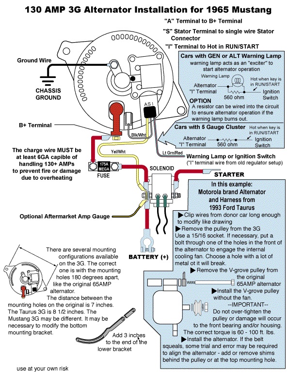

Als letzten Tip von mir an jemanden, der Seinen Namen und auch eine kleine Vorstellung, trotz zartem Wunsch für überflüssig zu halten scheint, eine Entscheidungshilfe:
Heiner...
- image.jpg (241.69 KiB) 1118 mal betrachtet

Heiner hat den entscheidenden Tip vielleicht schon geliefert:
Wenn es eine "moderne" Lichtmaschine ist, braucht sie einen Erregerstrom. Einfach nur 12V reichen da nicht aus, ein Verbraucher muss dann auch noch her, typischerweise ist das die Zündungskontrolllampe.
Könnte bei dir so sein, muss aber nicht. Mit den spärlichen Infos zur LiMa kann man das wohl nicht beantworten.

Re: Verkabelung Lichtmaschine
Wenn die Lima korrekt verkabelt ist und man die Zündung anschaltet läßt sich die Lima plötzlich schwerer drehen da sie ein Feld aufgebaut hat und dann liefert sie normal auch Strom, alles ohne Keilriemen logo und mit Hand drehen. Mit Messgerät die Erregerleitung messen siehe Heiners Schaltplan oder 2g 3G wiring google gibt 100erte dieser Pläne. Erregerleitung ist die dünne weiß /gelb...
Ich fahr auch eine 2G/3G ohne Probleme
Die Erregerleitung muss einen Verbraucher oder Widerstand haben nur 12V reichen nicht soweit mir bekannt.

Okay, davon verstehe ich ehrlich gesagt nichts, dann muss wohl doch die Werkstatt her. Erregerstrom, Zündungskontrollleuchte etc. sind Fremdwörter für mich...
Aber vielen Dank für das Feedback! Vorstellung folgt, sobald der Wagen fährt mit Bild!
Ist auf alle Fälle KEIN '67 oder '68er Motor (welches Baujahr ist den die Karre überhaupt? '67 oder '68?), sondern eher aus den '80er Jahren.
Und wahrscheinlich, wie schon angemerkt wurde, fehlt schlicht und einfach der Erregerstrom...
Danke für die Tipps - lag tatsächlich am fehlenden Erregerstrom. LiMa tuts jetzt
