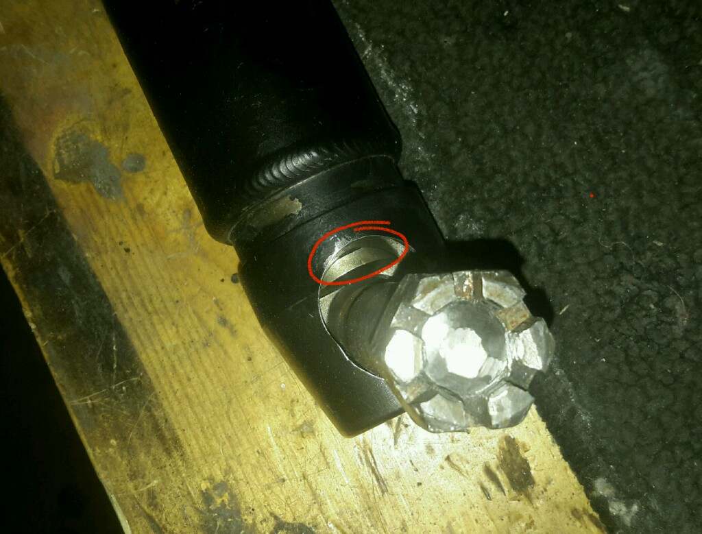

Ich liege in den Endzügen meiner Resto und nun kommen ein paar kleine Probleme auf.
Ich hoffe der ein oder andere unter euch kann mir da helfen.
Mein Druckzylinder der Servolenkung sifft aus dem unteren Ende, da wo er an der Lenkstange mit dem Kugelbolzen angeschraubt ist.
Ich vermute, der Kugelbolzen hat sich abgenutzt und nun rutscht die Gegenhalteplatte zu weit nach unten und wird somit undicht (der rote Kreis im Bild)
Lieg ich da richtig?
Ich befürchte, wenn ja, ist eine Überholung wohl nicht so einfach, da ich keine Möglichkeit sehe den Zylinder zu öffnen ohne die Verschweißung aufzuflexen.
Also lieber neu? Oder irre ich mich?
Vorab vielen Dank für eure Hilfe.
Patrick
PS:
Vielleicht hat jemand einen noch guten gebrauchten rumliegen?
Re: Druckzylinder d. Servo reparabel?
Neuen kaufen.
