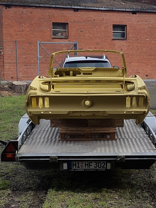

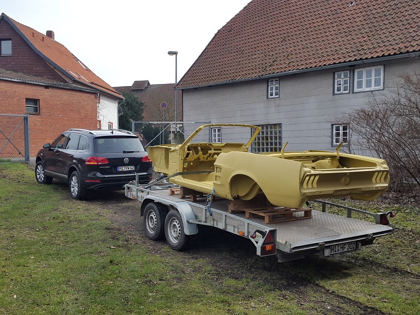

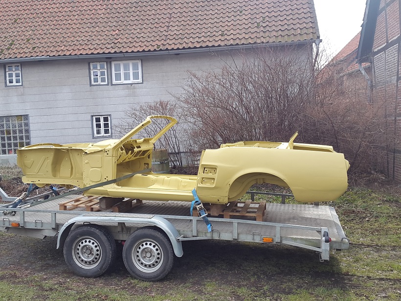

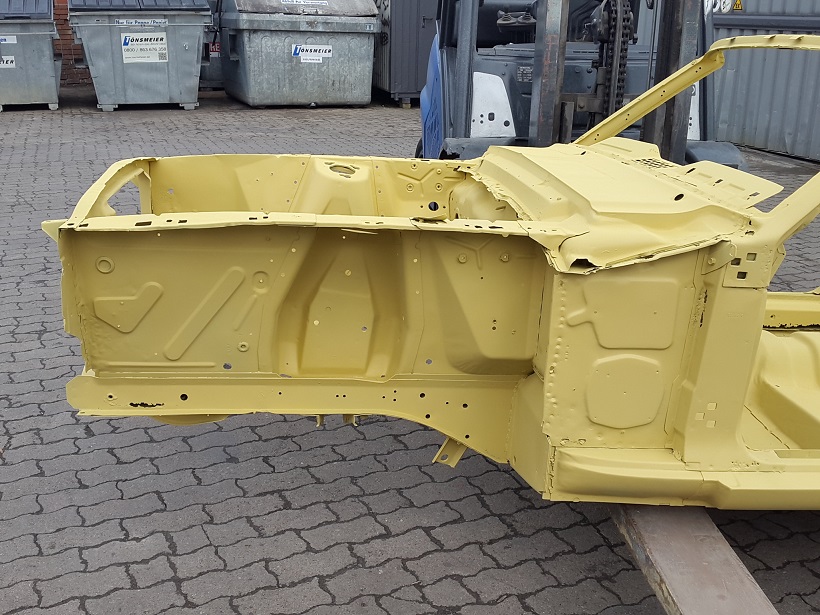

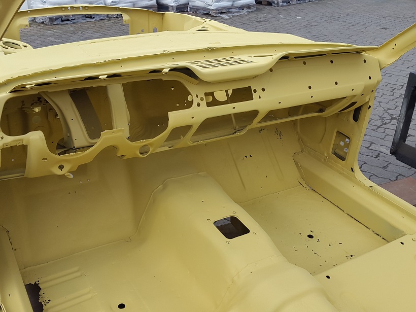

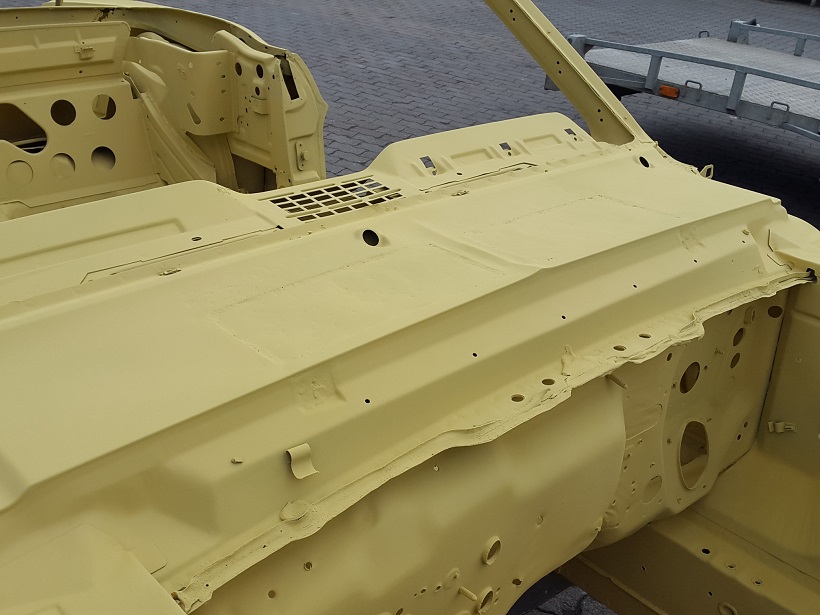

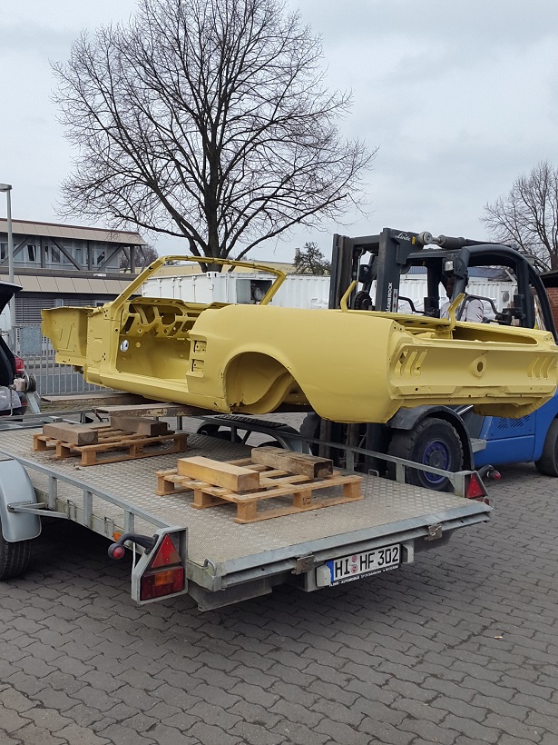

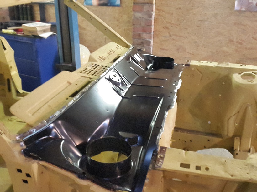

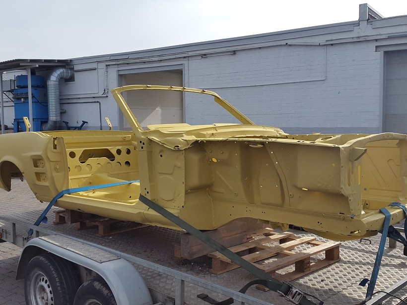

nach langer abstinenz ist der Mustang nun wieder zurück vom Sandstrahlen und die ersten Arbeiten an der Karosse haben begonnen
Hat dem Alter entsprechend echt nen super Zustand wenn man mal von Schweller und bodenblechen absieht
Aber Teile sind alle da und werden jetzt nach und nach eingearbeitet
Vom Sandstrahlen zurück

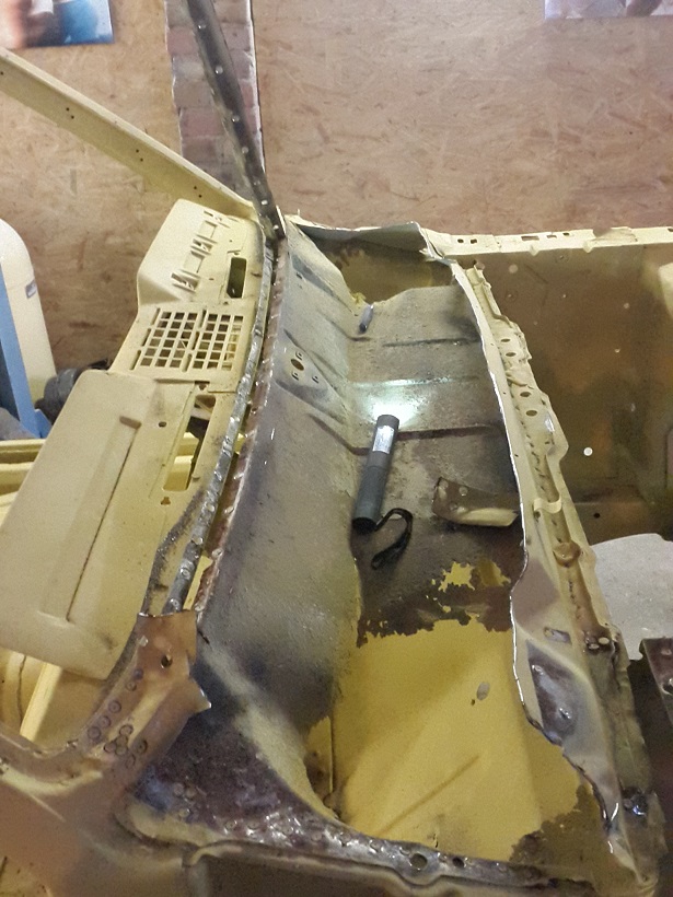

vergiss nicht den versteifungsrahmen einzusetzen bevor du boden bleche und torque boxes rausschneidest!
Sonst viel spaß bei der resto
Abudi
Abudi
- GTfastbacker
- Beiträge: 2171
Re: Vom Sandstrahlen zurück
Siehste,
da bewahrheitet sich mal wieder, das es durchaus Sinn macht, das Deckblech der Cowls
VOR dem Strahlen abzumachen. Nur so als Tipp.
Jörg
Jörg
das stimmt auffallend
die herren experten aus den vereinigten staaten pfuschen wo sie nur können
traurig traurig
aber ich hatte vor dem sandstrahlen echt hoffnung dass das windleitblech heile ist zumal man die gitter von innen erkennen konnte
traurig traurig
