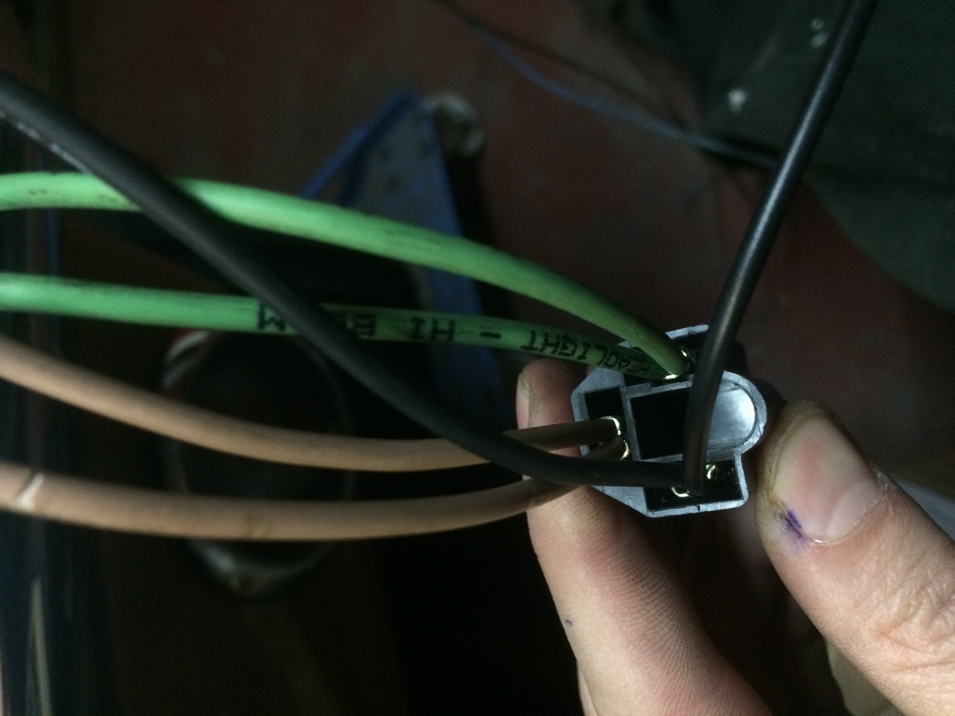

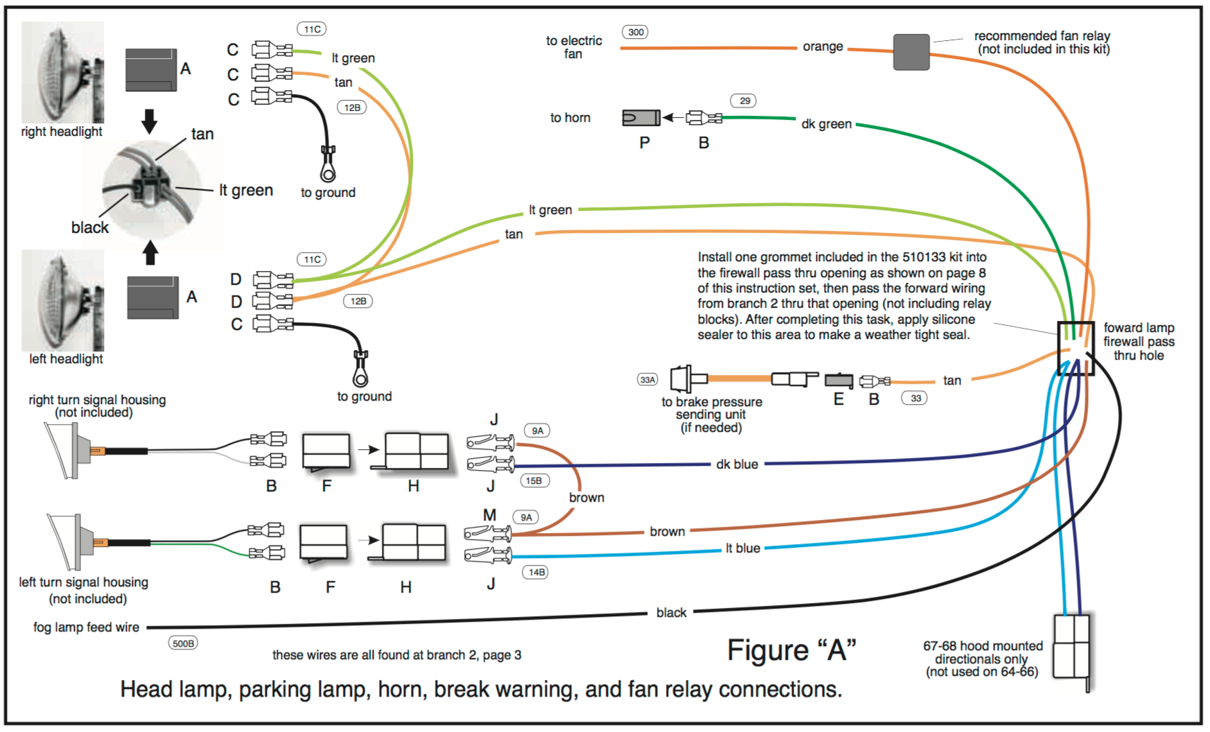

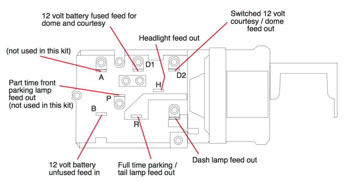

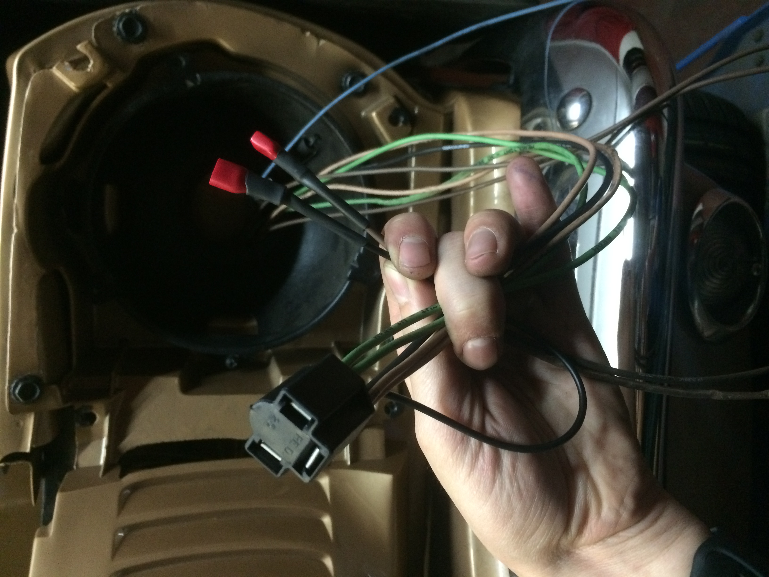

So Marco hat am Lichtschalter von den Rückleuchten auf die Parklights ein Kabel gebrückt und dann vorne Kabel für die Standlichter hochgezogen. Das heißt aber auch, dass er immer Parklights und Standlicht zusammen an hat.
Ralf hat mir auch nochmal den Lichtschalter erklärt und diesen Thread gezeigt http://www.mustang-inside.de/viewtopic. ... er#p202013
ABER bei dem AAW ist schon das Rücklicht und die Parklights zusammen auf einem Pin gelegt. Siehe "R" Sprich ich habe das braune Kabel für die Parklicht (9A) nicht unten an den "Blinkern" angeschlossen sondern bin direkt oben an die Hauptscheinwerfer gegangen und habe dann eine Klemme gesetzt. Außerdem die Masse für das Standlicht in den Stecker für das Abblendlicht und Fernlicht mit eingebunden. Das Gegenstück an den Parklights habe ich dann isoliert und doch nicht angeschlossen weil das vielleicht der TÜV nicht so gerne sieht. Ob das auch funktioniert weiss ich erst später.

Re: American Autowire Kabelbaum - NSS, Parking lights, VSS
Nach dem Schaltplan müsste 14B und 15 B Blinker rechts und links sein.
Standlicht dann braun.
Also lieber um klemmen vor dem Testen.
- 66CON
- Beiträge: 4559
67 S-Code GT390 Fastback
Ist korrigiert. Danke Marco. Habe ich natürlich auch so gemacht.marcod64 hat geschrieben:Nach dem Schaltplan müsste 14B und 15 B Blinker rechts und links sein.
Hier der Beweis
