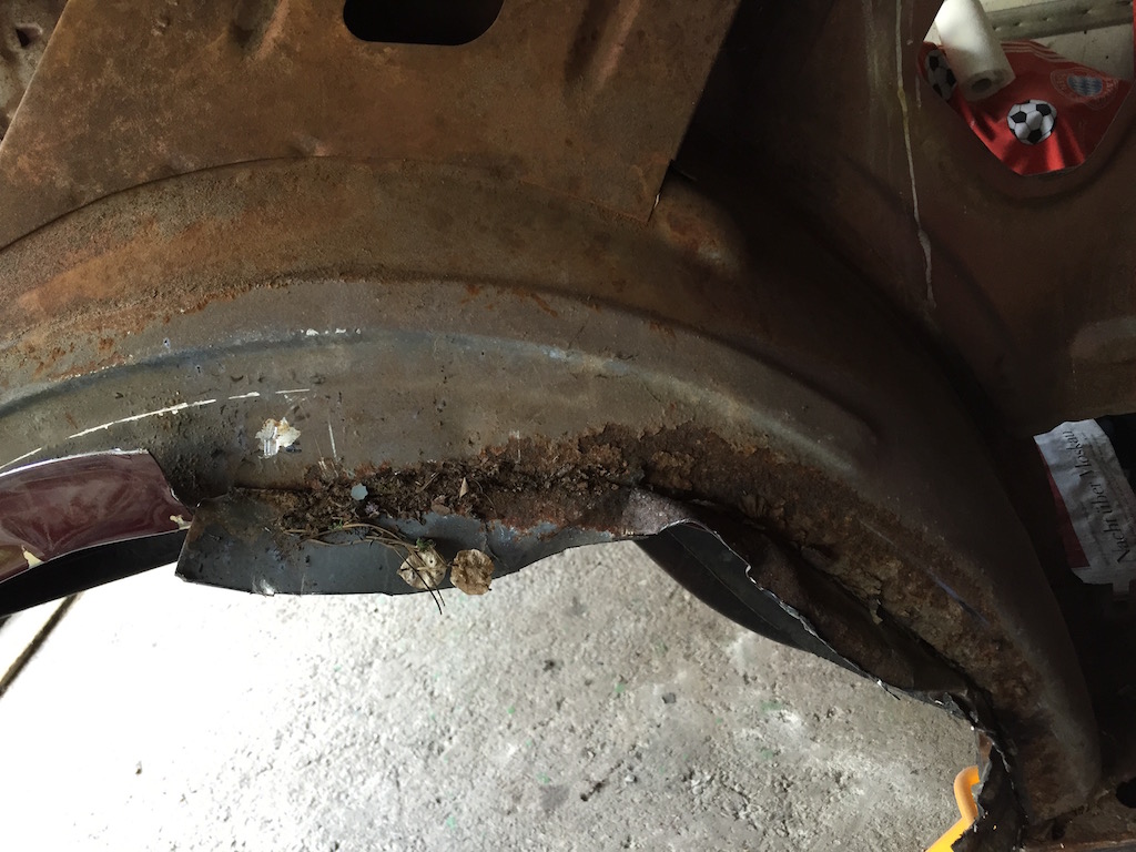

Das sah bei mir fast gleich aus. Nach dem schleifen wurde dann klar, dass es tiefer ist.
Ergebnis: Innerer Radlauf + Seitenteil getauscht.
P.S.: Bei mir war es wohl vermutlich das Ergebnis einer schlecht ausgeführten Bördelung in der Vergangenheit.
