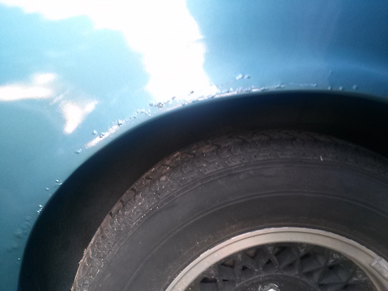

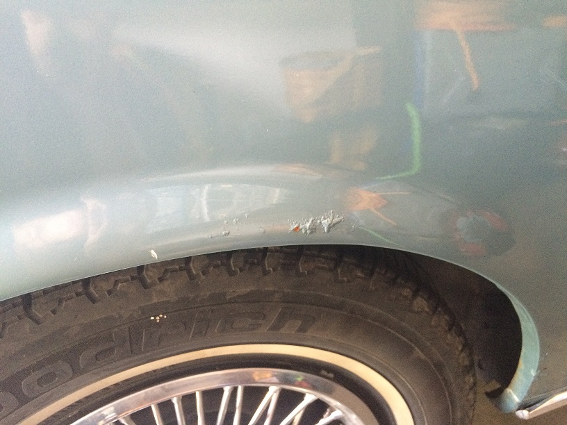

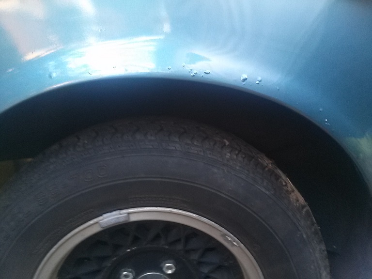

Ich habe wieder 2 Autos gefunden, die mich von allem was ich von den Bildern kenne interessieren. Bevor ich nun aber Termine zur Besichtigung plane (beide Autos sind ca. 5 Stunden von mir entfernt und leider auch noch in die entgegengesetzte Richtung) will ich um eure Meinung zu den angehängten Bildern fragen.
Bei beiden ist Rost an den hinteren Radläufen zu sehen. Ich würde es als Oberflächen Rost sehen der zwar Lack aber keine Blecharbeiten bedingt. Frage an die Experten, seht ihr das auch so oder bin ich da falsch unterwegs ?

- Fahrzeug 2 Bild 2
- Fahrzeug2_2.jpg (97.37 KiB) 2854 mal betrachtet
- Fahrzeug 2
- Fahrzeug2.jpg (90.18 KiB) 2854 mal betrachtet
- Fahrzeug 1
- Fahrzeug1.jpg (190.82 KiB) 2854 mal betrachtet

Das ist bei beiden Autos durch. Und das muss nicht nur die Seitenwand betreffen, das Radhaus ist wahrscheinlich genauso knusprig. Aber alles reparabel.

NEIN, das ist kein Oberflächenrost!
Diese Dinger rosten immer von der Rückseite her durch.
Die Blasen belegen, dass der Rost schon ganze Arbeit geleistet hat und bereits Löcher vorhanden sind.
Eine richtige Reparatur ist daher weder trivial oder gar billig.

So ist es, leider nur die Spitze des Eis(Rost)berges!

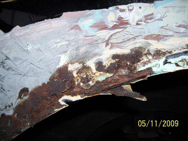

Und so sieht es aus, wenn man anfängt etwas tiefer zu graben:
- 20091105-022.jpg (188.53 KiB) 2793 mal betrachtet

Sieht man Rostblasen ohne Risse im Lack, so kommt der Rost meist von hinten ...
In der Regel ist es dann schon zu spät für kosmetische reparaturen

Speziell beim dunkelblauen ist auch die Kontur der Radlaufkante nicht sauber, evtl. wurde da über den Rost gespachtelt, da würde ich das Seitenteil und das Innenradhaus gedanklich schomal abschreiben.
Der silber-blaue schaut etwas besser aus, da könnte man mit ein paar kleineren Rep-Blechen davonkommen
