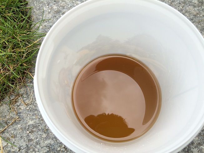

hatte heute - dank des threats - erstmal nachgeschaut welche farbe mein Kühlwasser hat. Habe mit einer Benzinpumpe von oben heraus ein bisschen in ein Becher gezogen, die ersten "Strahle" waren sehr hellgelb, dann kam aber eine mir schon sehr "rostige" pisse raus. Das Resultat im Pott sieht wie folgt aus:
Ist das normal?
Habe leider in keinem Baumarkt Glysantin G05 (gelb) bekommen, so dass ich mir 3 Kanister Glysantin G48 (blau / grün) gekauft habe. Da beides silikathaltig ist, sollte es ja auch gehen solange man nicht mischt, sondern alles tauscht.
Ist das normal?

Sollte gehen,
Aber spüle das System vorher ordentlich durch , sonst sieht es schnell wieder so aus.
