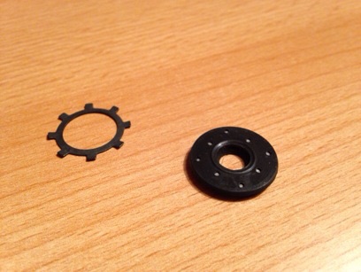

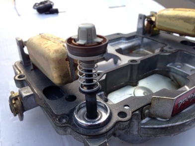

ich bin gerade dabei, den gebrauchten 1404er Edelbrock-Vergaser meines 289ers zu überholen.
Dabei ist mir aufgefallen, dass es an der Durchführung des Pumpenstössels der Beschleunigerpumpe im Vergaseroberteil keine Dichtung gibt.
Erwähnt wird diese auch weder im Edelbrock-Owners-Manual noch in der Anleitung des Überholkits.
Allerdings gibt es im Überholkit eine Kombination die dort verdächtig gut hinpassen würde:
Ist das nun ein spezielles Goodie des Kits oder ist die Dichtung normalerweise immer vorhanden und wird im Usermanual nur unterschlagen?

danke für den Link. Dort ist an der Stelle auch keine Dichtung.
Heisst für mich: entweder geht das Ding gerne mal kaputt/ verloren oder es ist wirklich ein Goodie in dem Kit...
