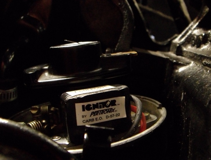

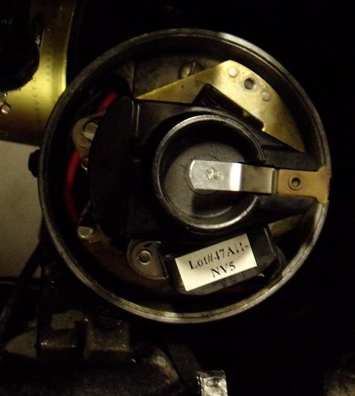

und hier die Bilder der eingebauten Pertronix:
ich bins mal wieder.
Hab jetzt die Pertronix und die Zündspule direkt an Batterie Plus angeschlossen - kein Erfolg. Wenn ich das mittlere Kabel an Masse halte (bzw. klebe da ich alleine bin
Als nächstes baue ich wieder auf Unterbrecher um. Blöd das ich mir jetzt extra ein Schließwinkel Messgerät besorgen muss um vorübergehend alles richtig einzustellen
Ärgert mich ja fürchterlich, aber ich gebe wohl vorerst auf.
Ach ja:
@andre:
Zündspule: Zündspule Pertronix High Performance 1,5 Ohm
- Ignitor Pertronix B2.jpg (82.99 KiB) 1627 mal betrachtet
- Ignitor Pertronix.jpg (108.58 KiB) 1627 mal betrachtet
Holger
Holger
- Schraubaer
- Beiträge: 12677
Re: Zündung defekt?
Was mir auffällt:
WAS ist das für ein Verteiler?
Magnetring und seine vertikale Position nicht sichtbar!
Position des Moduls zur vermuteten Magnetringtangente scheint mir fragwürdig!
Zustand der Anschlusskabel! Brüchig? Gebrauchtes Teil? Sieht irgendwie angeditscht aus!?
