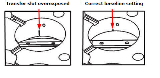

Die zweite Stufe darf wirklich nicht aufgehen auch nicht 1mm! Wirklich zu bis auf den minimalen Standgaswinkel der normal ab Werk eingestellt ist.
Dann Standgas bei warmen Motor ca. auf AFR 14 stellen mit den Gemischschrauben. Den Transfer slot quadratisch! 600-800rpm je nach Nocke. Wenn er bei quadratischen Transfer Slot nicht diese Drehzahl hat dann kann man die sec. Klappen minimal weiter öffnen geht je nach Gaser nur bei abgebautem Vergaser.
Jetzt Fahren bei Drehzahlen über 2000 bis er nicht mehr höher will weil zweite Stufe tot das ist normal bei ca. 4500 oder mehr.
AFR Wert merken! Halbgas und Vollgas., in diesem Drehzahlnereich. Dann Düse wechseln ja nach zu fett oder mager. Halbgas ist der wichtigere Wert, denn bei Vollgas kommt noch das Power Valve dazu und fettet an.

Re: AFR-Wert,Hilfe bei Düsenwahl
Den Transfer Slot bekomme ich nicht quadratisch,
wenn die Drosselklappen zu sind, gibt's da ein Rechteck zu sehen,so als ob die Drosselklappen zu klein sind.
Bei mir sieht´s ähnlich aus....aber ich geb nicht auf!
Tobi, der Artikel ist von 2009.....denke, die haben einige Kinderkrankheiten mittlerweile aussortiert.
Das mit den Transferslots ist ein guter Hinweis, daran hatte ich noch garnicht gedacht....
Eure Autos sind aus 1965+ da ist 2009 doch top aktuell
Mir ging es um die Aussage im Artikel das der Gaser ab Werk sehr gut läuft auf einen 5.0 mit um 300Ps also so wie eure Motoren im Normalfall auch haben, kann also nicht sein das alles doof ist bei euch,außer der Gaser ist defekt oder völlig falsch eingestellt
Und man stellt immer erst die Basics ein (T-slot) und dann geht's weiter
Sonst macht doch mal ein Video von der fahrt. Ihr scheint ja dann die totale AFR Disco zu haben.
Könnt ihr denn das Standgas auf AFR 14 bringen? Das sollte doch auf jeden Fall gehen und Axel hast du auch kein Leerlauf also 600-800rpm bei quadratischen T-slot?
@Axel
Micha meinte doch deiner läuft gut... kann dann doch nicht so schlimm sein.
