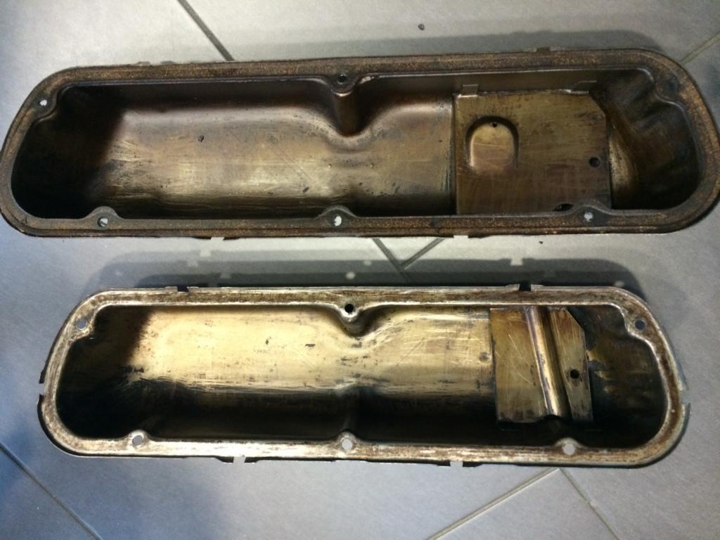

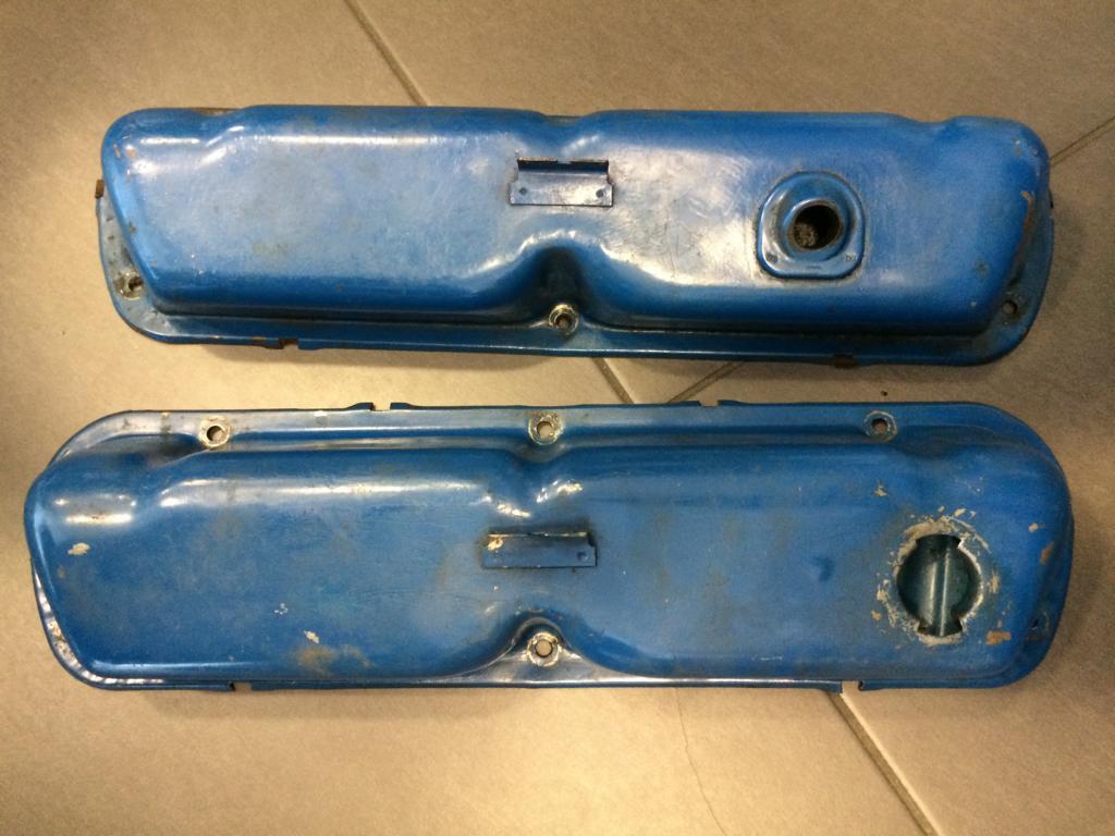

Anbei die Deckel die ich noch liegen habe....
Sollte ich die besser drauf machen? Dann muss ich die aber erst aufhübschen...

TripleT hat geschrieben:Jaaaa, der Timo kann wa? :lol:
What the fuck, aufhübschen??? Also jetzt mal ganz ehrlich: Wenn ICH DU wäre, wäre ich wahrscheinlich schon längst auf der straße, schwarze Streifen malen. Mann, mach hinne, schmeiß die originalen Deckel druff, schließ das PCV dort an, wo es hingehört und ab dafür!

CandyAppleGT hat geschrieben:
LG,
Daniel
Hallo Daniel,
frag mich mal, draussen geiles Wetter und ich kann nicht Kreise malen.
Geht aber noch nicht, Karre steht aktuell ohne vordere Socken da,
müssen noch neue Reifen aufgezogen werden, die Spur ist total daneben und muss noch eingestellt werden.
Und dann kommt noch der Job..... :oops:
Ich weiß, alles Ausreden, aber im Moment echt schwierig...
Und das verkrustete trockene Öl in dem Deckel will ich mir so nicht in den Motor holen,
das meinte ich mit Aufhübschen... ;)
Grüße, Timo

67GTA
Beiträge: 2857
Registriert: Mi 30. Nov 2011, 10:08
Fuhrpark: 1967 Mustang GTA - sold!
2007 BMW X3 3.0sD
Re: Umbau 408w auf Rollernockenwelle
Beitrag von 67GTA »
passen die denn überhaupt mit den Roller-Kipphebeln?
Weiß nicht, wie das beim 351 ist, aber meine originalen 289er haben nicht gepasst....da hätte ich Spacer gebraucht
Axel
TripleT
Beiträge: 5099
Fuhrpark: et fährt...
Beitrag von TripleT »
67GTA hat geschrieben:passen die denn überhaupt mit den Roller-Kipphebeln?
Keine Ahnung...., die sehen schon niedriger aus.
ich werfe die mal drüber, vielleicht sagt aber auch Micha,
dass ich die "alten" neuen drauf lassen kann....
Grüße, Timo

68GT500
Beiträge: 9600
Fuhrpark: - 64 Falcon Sprint
Beitrag von 68GT500 »
Hi Timo,
meine Glaskugel funktioniert gerade nicht 100%ig...
Im Falcon habe ich auf der Beifahrerseite einen originalen HiPo Deckel drauf - passt trotz Roller Kipphebel perfekt.
TripleT
Beiträge: 5099
Habe verstanden ;) ....., ich teste es aus... :)
