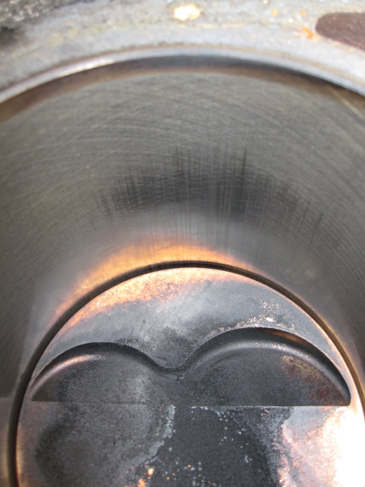

das kommt mir von meinem stroker sehr, sehr bekannt vor.
symptome identisch, kerzenbild gleich, dieselben versuche mit ventildeckel und pcv unternommen. keinerlei sichtbarer ölverbrauch im rückspiegel, nur rückstände auf der stoßstange.
zum schluss dann köpfe runter und das hier gefunden:
http://www.72comet.de/gt/fileadmin/phot ... G_1362.jpg
so sah der auf allen 8(!) zylindern aus und hatte auch erst 5000km auf der uhr...
ich würde mal versuchen, mit einem endoskop im kerzenloch was zu erspähen. die gibt es doch als usb variante mit beleuchtung?
vielleicht mal das intake runternehmen, evtl zieht er da öl in die kanäle? zur not halt die köpfe abbauen...
