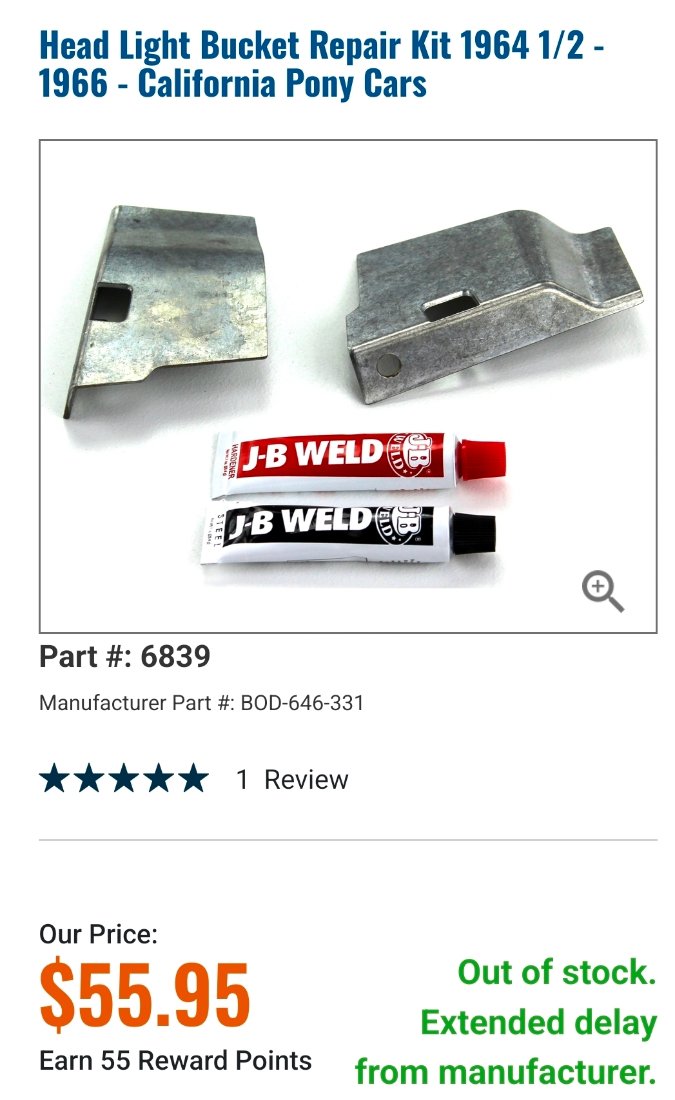

Re: Scheinwerferträger gerissen
So sehen die Reparaturbleche aus .... auf blankes metall kleben!! Kann man gut selber bauen, gab ich gerade noch gemacht.
Löten kannste dir schenken. Bei dem "Schmutzguss" funktioniert NICHTS außer kleben und/oder nieten.
