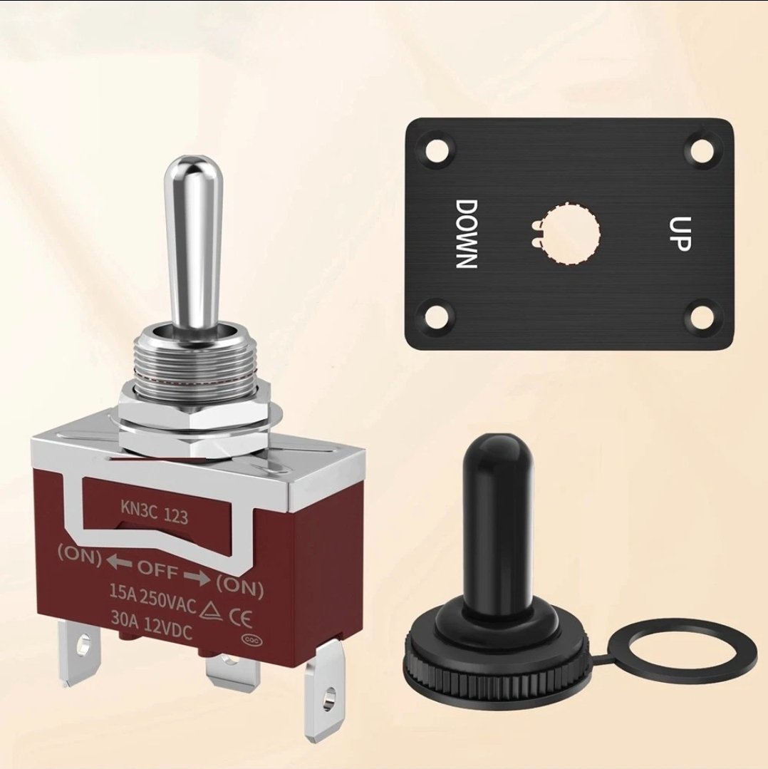

Hatte einen Kurzschluss im Schalter, der hat sich zerlegt. Konnte gerade noch den Strom trennen, hat schon ordentlich gequalmt in der Nähe des Magnetschalters. Kann ich diesen Alternativschalter nehmen? Oder hat jemand eine bessere Idee?
Danke schonmal...
Gruß Martin
Der Schalter ist tastend. 1-0-1
30A

Klar.

Warum nicht den originalen? Evtl. kannst Du den vorhandenen Schalter auch öffnen und nachschauen wo das Problem liegt.
Der originale "circuit breaker" hat 20A - somit sollten 30A für den Taster ausreichen
