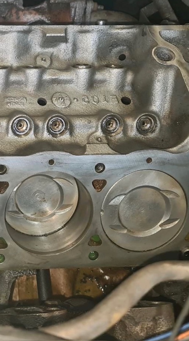

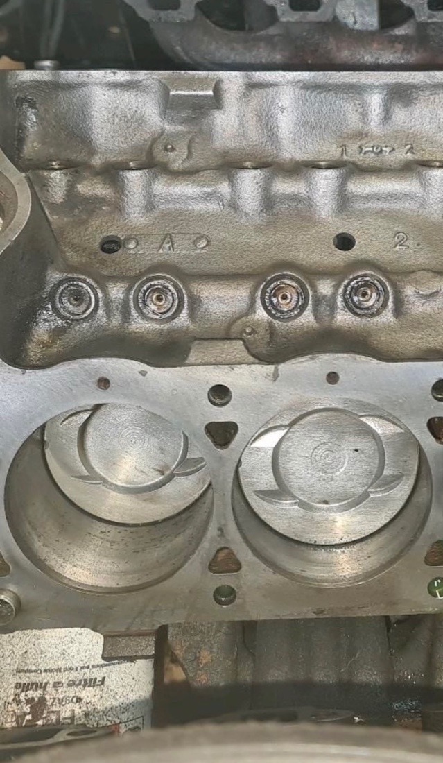

ich habe einen 302 Motor angeboten bekommen, dieser steht aber für mich sehr weit weg um ihn sich mal schnell anzuschauen.
Erkennt jemand vielleicht diese Kolben? Sind das noch originale in Standardgröße? Auf den Fotos kann ich zumindest keine eingestanzte Übermaßgröße erkennen (muss natürlich nix heißen, ist klar)

Hallo Daniel,
sieht für mich, wie ein "Mexico Block" aus. Die Dinger sind stabiler und schwerer als ein normaler 289/302. Meistens haben die Dinger auch die breiten Hauptlagerdeckel, die die HiPo 289 haben.
Oft lassen sich diese Motoren über das 0.030"er Hochstmaß ausbohren - eine Wandstärkenmessung ist trotzdem eine gute Idee.
Die Kolben haben sehr große Taschen, was für einen originalen Einsatz in einem leichtem LKW spricht.
Als Basis für einen Neuaufbau mit neuen Kolben sicher interessant, für einen weiteren Einsatz, mit den Kolben und den riesen Taschen eher nein.

Vielleicht noch als Anmerkung:
Da ist einiges geputzt worden - bei sowas werde ich immer misstrauisch (bin halt gebranntes Kind
) sein und die Maße ganz genau kontrollieren.

Ganz lieben Dank Michael!!
So nutzen würde ich ihn definitiv nicht, sondern bei Bedarf komplett neu aufbauen.
Wichtig wäre mir eben nur das aktuelle Kolbenmaß, um eben noch Fleisch für eine Überholung zu haben.
Laut Anzeige war dieser Motor zuletzt in einem 73er Mustang verbaut
Die Köpfe sind bereits überholt und der Motor gereinigt.
Angeblich wollte man diesen mit einem Freund wieder aufbauen und stroken. Dieser hat aber jetzt keine Zeit und deshalb gab’s nen neuen Motor stattdessen.
Kann man von halten was man will….

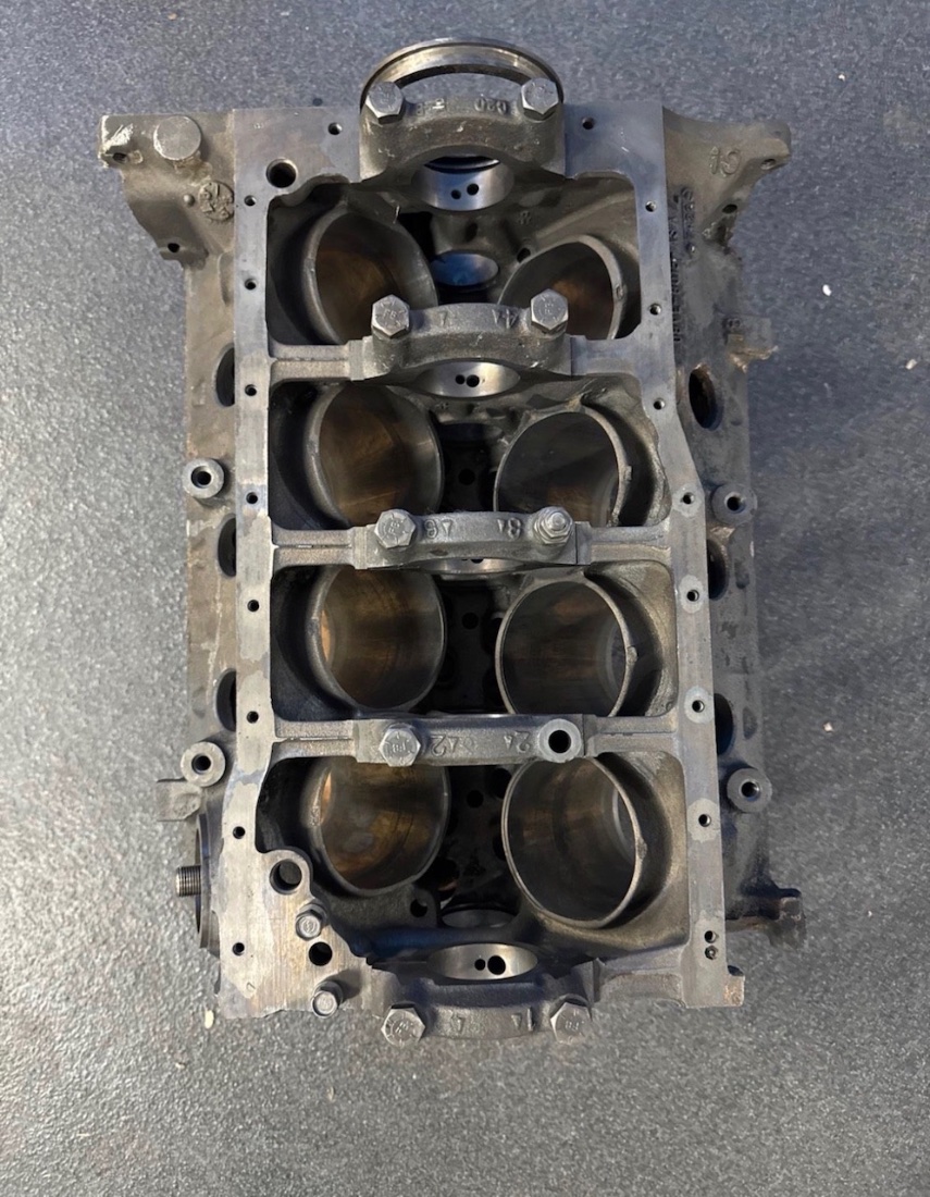

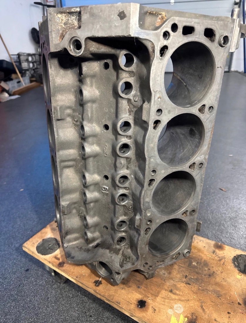

Oder macht es vielleicht mehr Sinn einen Standard Maß Block zu kaufen…
Der Unterschied zu dem kompletten Motor sind (in beiden Fällen unverhandelt) 800€
Beim Komplettmotor sind aber eben überholte Köpfe, Kurbelwelle, Pleuel, neue Hydros schon dabei…

Re: Kolben erkennen
Es kommt doch sehr darauf an, was Du mit dem Ding vorhast.
Für einen normalen Straßenmotor reicht jeder Block, der 0.030" oder kleiner gebohrt ist.
Erst wenn Du an sehr hohe Dauer-Drehzahlen und/oder Race Einsatz denkst kann man nach einen Std. Block schauen - da würde ich aber eher einem ganz neuem Block, wie z.B. von Summit oder Ford Racing angeboten werden.
