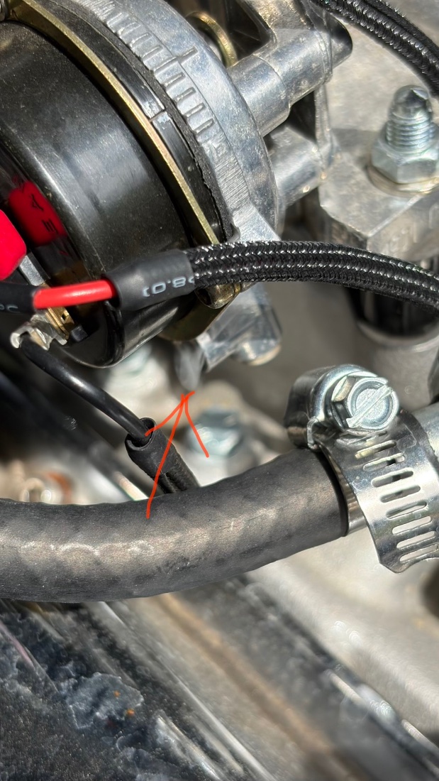

Was die Nebelluft angeht, habe ich jetzt einmal den Test mit der Nebelmaschine gemacht. Da konnte ich keine undichten Stellen entdecken, lediglich unterhalb des Chokr trat minimal Nebel aus, mir ist aber nicht bekannt, dass an dieser Stelle irgendetwas sitzen sollte, was die Öffnung verschließt.
Dann bleibt vermutlich nichts, außer den Vergaser zu zerlegen. Was mich halt wundert, ist, dass es nach und nach schlimmer geworden ist. Insofern dürfte da vermutlich nicht irgendwie ein Partikel die ‚Verstopfung‘ sondern möglicherweise eine zunehmende ‚Verstopfung‘ der Fall sein. Was natürlich auch komisch ist, da ich einen einwandfrei arbeitenden Benzinfilter vorgeschaltet habe.

Die "Nebenluft" am Choke ist meiner Recherche nach normal an der Stelle und soll den Choke Kühlen bzw. vor Überhitzung schützen. Das war mir auch aufgefallen als ich mein AVS2 geprüft hatte.
Grüße Carl
