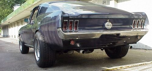

ich würde bei meinem 68er Coupé gern das Felgensetup ändern.
Ich weiß aber leider nicht, welche Breite ich beim 68er maximal fahren kann.
Ich habe schon eine genaue Idee, was es werden soll. Habe ein Foto gesehen, aber weiß dazu leider nur die Reifenbreite.
Welche Felgenbreite brauche ich aber dazu??
Auf diesen Fotos hier sind vorne 225er und hinten 245er drauf.
Genauso hätte ich es gerne…

.. Felgen hi /vo. sehen für mich je wie 7×15" aus auf deinen Fotos !
235 geht noch locker auf 7"Breite...

Hinten würde ich auf einer 7er Felge 235er schon cool finden.
Vorne passen dann wahrscheinlich aber ja nur maximal 215er…?

Damals so gekauft mit 10" Felgen, 255er/15 (Shackels usw).
Für 235er solltest Du mind. 8" nehmen, je nachdem wie Du fährst. ET am besten immer am Auto messen mit vorhandener Felge, wo Du hinwillst.
Und vor allem links rechts Unterschiede messen am vorhandenen Auto, sprich Reifenfreiheit zur Kotflügelkante. Die 68er sind öfter mal ungleichmässig li/re, 1 bis 2cm kommen schon mal vor.

Dann bleibt es wahrscheinlich bei 225er rundherum
