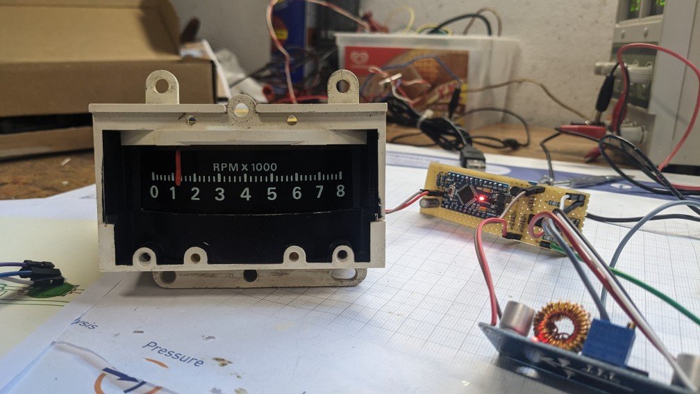

Im Prinzip mit einem Arduino einfach zu realisieren.
Leider ist das Ford Instrument seeehr träge und ungenau.
Schau mal wie lange der Zeiger braucht wenn du die Zündung an machst für den Tank bis der auf Voll geht.
ich habe selber schon zwei Drehzahlmesser mit Arduinos gebaut und kann dir daher sagen das wenn es brauchbar sein soll du lieber das Original Instrument ausbaust, einlagerst und ein anderes dann mit z.B. einem Servo oder Stepper umbaust.
Gerne helfe ich dir wenn es um das Programmieren geht.

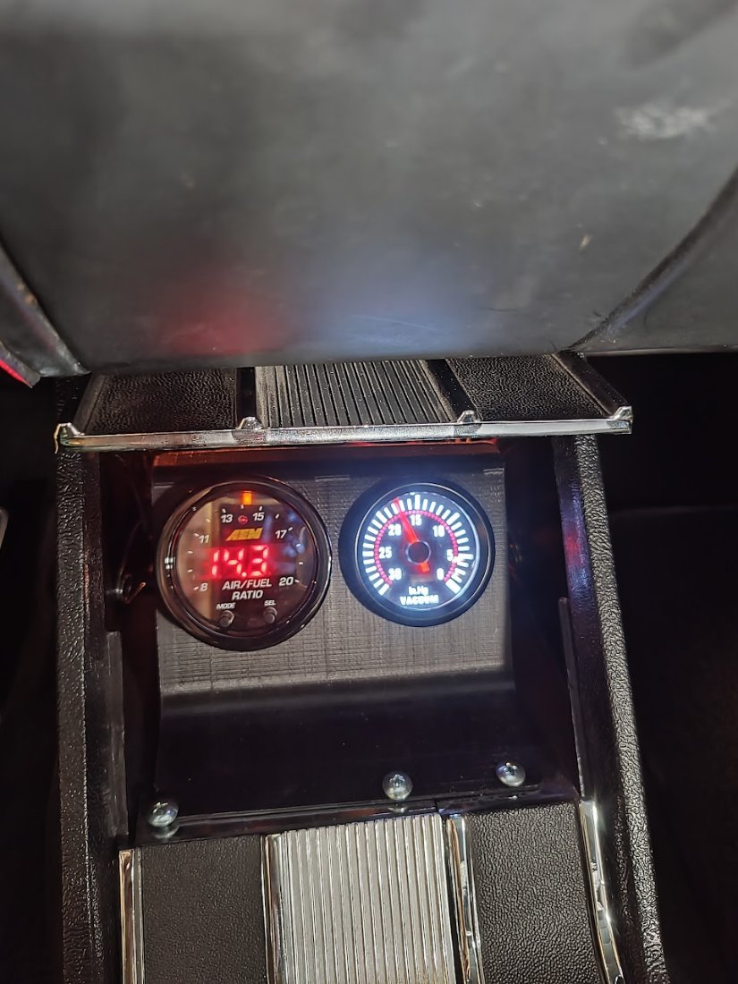

3. Einen Weg den ich gewählt habe ist es die AFR Anzeige (und Unterdruck) in der Mittelkonsole zu positionieren. Als Bonus habe ich das Ganze noch so verdrahtet, dass die Sonde erst heizt (und die Anzeige startet) wenn ich die Klappe von der Konsole öffne. So kann ich den Motor immer erst warm laufen lassen und das Kondensat aus der Abgasanlage pusten, bevor ich die Sonde heize. In der Theorie kann ich so Tropfenschlag vorbeugen. Meine Anzeige ist erst seit 3 Jahren drin, bisher ist mir zumindest noch keine Sonde gesprungen, ein echter Langzeittest ist das natürlich noch nicht.
4. Zu guter letzt habe ich es bei mir als notwendig empfunden neben der AFR Anzeige zum sauberen Abstimmen noch eine Unterdruckanzeige zu positionieren. Beide lassen sich dann auch zusammen filmen und besser Rückschlüsse ziehen, das antiquare Datenlogging sozusagen. Ob du den Unterdruck als Messgröße brauchst hängt natürlich etwas vom Vergaser ab. Beim Edelbrock habe ich es als gut empfunden den Unterdruck zu kennen, damit man die Federn intern anpassen kann.

Das Original Instrument elektrisch umzubauen wird wohl zu aufwendig. Aber du kannst ggf was passendes hinter die originale Skala bauen. Schau mal in meinem Thread, da hab ich was ähnliches mit dem originalen DZM gemacht.
https://www.mustang-inside.de/viewtopic.php?t=37777
Also mal checken ob es ein Aftermarket Instrument mit dem kleinen skalenbereich gibt was man dahinter tackern könnte. Alles andere wird zu aufwendig. Ggf wäre noch Arduino und Steppermotor ne Idee, aber das muss man schick programmieren damit die Zeigerbewegung natürlich wirkt.
