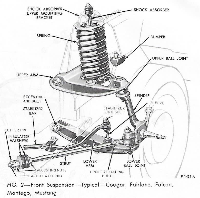

Vielen Dank für eure Tipps. Ich habe vorhin kurz unter dem Auto geschaut und mir ist aufgefallen dass die Koppelstangen auch komisch verbaut sind und die Gummilager nicht ganz an ihrem Platz sind.
Die linke Seite ist 10° nach innen geneigt und die rechte Seite ist vertikal. Es sieht so aus wie wenn die Querstange, also unten kürzerer ist.
Nachher schaue ich mir alles noch genauer an.
LG Alex

Re: Lenkrad verstellt sich während der Fahrt.
So sollte es auch bei dir aussehen
Vorteil zum 65er du kannst den Nachlauf einstellen.
- 69 Shop Manual Strut Rod.jpg (121.41 KiB) 1106 mal betrachtet
