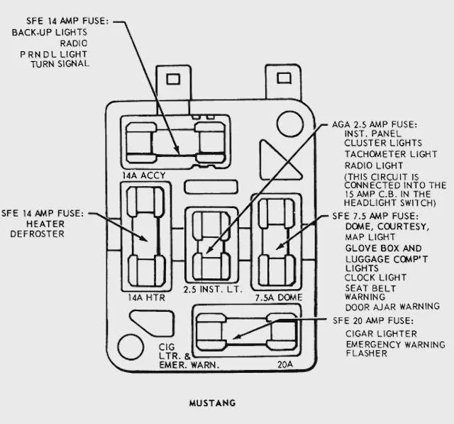

kForce71 hat geschrieben: ↑Di 19. Mai 2026, 14:35 https://www.corral.net/threads/66-musta ... 73&slide=0
Kontaktspray habe ich schon geordert, allerdings von Liqui Moly. Bleibt die Frage, ob es verschiedene Sicheunrgskästen gibt. Nach dem Bild gehört ganz unten eine 20 Ampere Sicherung rein. Richtig?
Nö!
66 fuse box w desc.jpg (148.69 KiB) 1255 mal betrachtet
Phibs
Beiträge: 192
Registriert: Fr 22. Jun 2018, 16:22
Fuhrpark: 1967 Mustang Hardtop, 289 2V (Autolite 2100), C4, AC, Power Steering, Power Drum Brakes
Wohnort: Thüringen
Re: Retrosound und Stromplobleme
Beitrag von Phibs »
Hallo Kai,
richtig, beim 66er kommt unten eine 20A rein (beim 65er ohne Warnblinkanlage jedoch eine 16A).
Philipp

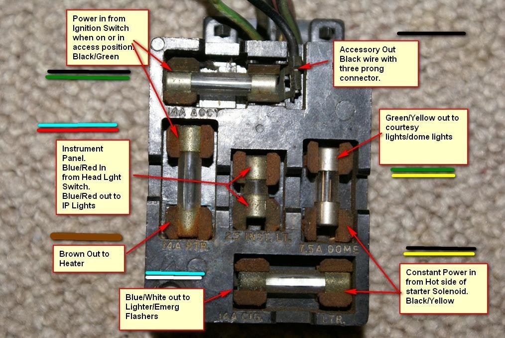

Mustang Sicherungen.jpg (58.32 KiB) 1189 mal betrachtet
War das falsche Bild
Bijallasschronz007
Beiträge: 553
Registriert: Mo 16. Jan 2012, 16:42
Fuhrpark: ....................................................
1964 1/2 Mustang HT
1979 Chevy C10 Silverado
1966 Vespa Sprint 150
1997 Honda VTR 1000
2009 HD XL 1200 Nightster
Instagram: dan_w_83
Beitrag von Bijallasschronz007 »
Ähnlich knusprig wie in dem Bild weiter oben werden deine Kontakte am Sicherungskasten aussehen, so war es bei mir auch. Feuchtigkeit, eintretendes Wasser durch undichte Gummis etc. tun an der unglücklichen Lage über Jahre/Jahrzente ihren Dienst. Die Zugänglichkeit ist darüber hinaus echt besch...... Ich würde, wie empfohlen, alle Kontakte erst mechanisch vom Rost befreien und dann mit dem Kontaktspray/-reiniger arbeiten. Wirst dich wundern, wie hell deine Instrumentenbeleuchtung z.B. sein kann. Das gleiche würde ich übrigens ebenfalls mit dem Lichtschalter machen, die Kontakte werden ähnlich aussehen. Dann kann man die Instrumente auch wieder fein dimmen. Eine Anleitung dazu gibt es z.B. hier: https://www.cjponyparts.com/resources/c ... ch-install
Was deine Kabel angeht ... da hilft nur sich mit einem Stromlaufplan / Diagramm zu bewaffnen und alles Selbstgebastelte bis zum originalen Kabelbaum zurückverfolgen. Das kann dir keiner von außerhalb sagen, was da über Jahrzente wie angezapft wurde. Ist mühselig, aber dafür hast du dann Gewissheit.
