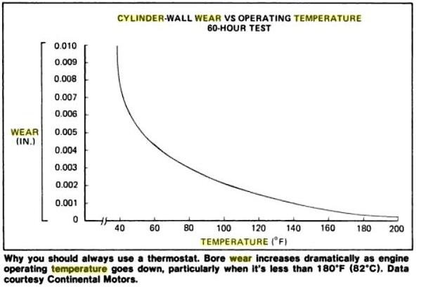

ich habe schon öfters gepostet, dass kälter DEFINITIV nicht besser ist!
Nicht umsonst haben alle Motoren der letzten 30 Jahre ein 195er Thermostat drin - mit ein Grund, warum diese Motoren Laufleistungen von 400.000 Meilen erreichen!
180F sollte das absolute Minimum, sein, 195F ist besser.
Jeder der der seinen Motor hasst, sollte ein 160er - oder am besten gar kein Thermostat einbauen
