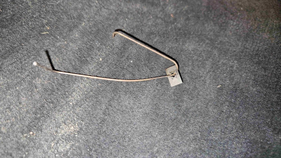

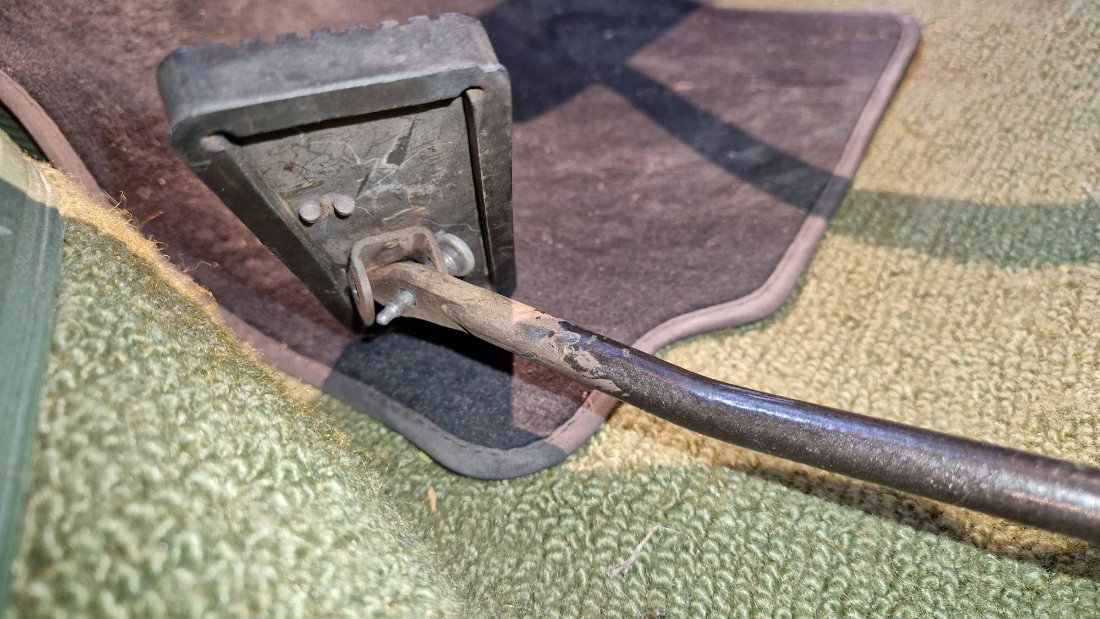

nichts ist für die Ewigkeit... heute ist mir glatt sozusagen das Gaspedal auseinander gefallen. Anbei zwei Bilder.
Hat zufällig jemand ein Bild, wie das wieder richtig montiert werden muss? Kriege ich bestimmt auch selbst raus, aber wenn jemand auf die Schnelle ein Bild hat, wäre ich sehr dankbar. Ich nehme an, dass das Plättchen, dass sich noch an der herausgefallenen Schenkelfeder befindet, auf den Metallstift gehört. Fehlt sonst noch was?

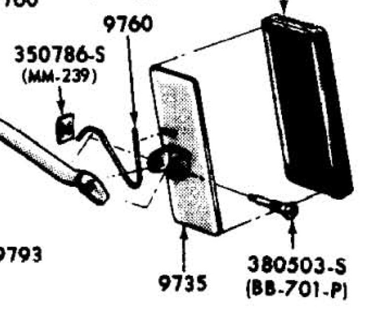

Skizze
Skizze

fehlen tut bei dir nichts, wahrscheinlich hat sich mit der Zeit nur der Schraubbolzen gelöst.
Der hat das Gewinde direkt hinter dem Schraubenkopf, ist daher etwas speziell.
Das kurze gebogene Ende der Feder kommt zum Gestänge, der andere längere Schenkel stützt sich an der Rückseite der Pedalplatte ab.
Die Rundung in der Mitte der Feder muss um den Schraubbolzen gelegt werden.
Passt somit nur in einer Richtung, Foto davon habe ich leider keins, aber das Bild des Ersatzteilkatalogs zeigt ja, wie herum die Feder gehört.

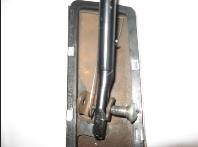

so ist die reihenfolge (hatte ich mir extra mal mit bild abgespeichert)

Ja Mensch, nochmal vielen Dank. Ich hab das dann aufgrund der Skizze im Manual irgendwie anders verstanden, jetzt ist es noch klarer.
