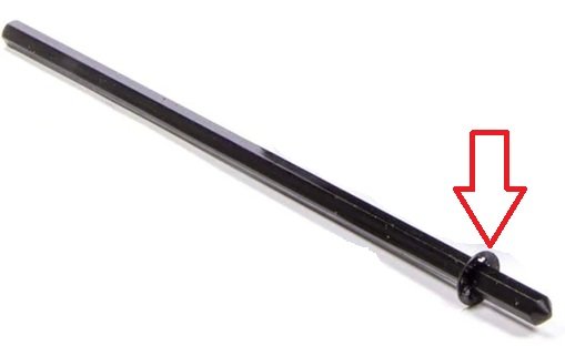

Das sollte so aussehen...

Falls Du keine Sicherung findest: https://stang-parts.de/de/motor/6864-oe ... 9-302.html
Ist eine Starlock Sicherung/ Klemmscheibe. Du benötigst 1/4 Zoll.
