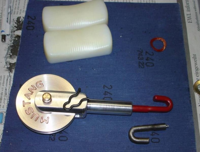

Die Gleithilfen werden von unten an das Bodenblech angebracht wo die Handbremsseile im Normalfall drüberschrabbeln. Es geht logischerweise ohne, aber so bleibt der Unterboden verschont und die Seile gleiten halt ein bissel besser.
PA-6 - Klötze.. finde leider kein Bild im montierten Zustand. Die hab ich von innen her angeschraubt. Rückseitig sind zwei Gewinde eingebohrt.
