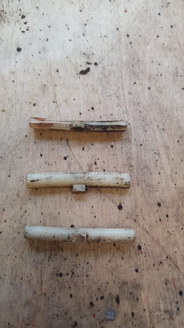

an meinem 67er Coupe bin ich gerade meine Sitzschienen am überholen (entrosten, lacken, schmieren usw.), mir ist leider eine Gleitbacke zerbrochen (siehe Bild von einer intakten). :oops:
Der einzige der sie anbietet ist NPD (hat sie aber in keinem Bundesstaat vorrätig und sie wissen auch nicht wann er verfügbar ist).
Nennt sich (Seat Track Adjustment Guide (Bushing).
Jetzt meine Frage: hat eventuell jemand von Euch solch eine Gleitbacke irgendwo rumliegen oder eine alte Schiene die er nicht mehr brauch?
Gerne eine PN an mich.
Für eine Antwort oder einen Tipp bedanke ich mich im Voraus.
Beste Grüße Jörg

Hallo Jörg,
besorge dir ein Reststück einer POM Platte in der richtigen Stärke.
Daraus einfach nach Muster einer vorhandenen ausschneiden klappt problemlos.
Viel Erfolg
Gruss Ulrich

Ist das in der Mitte ein Stopper?, Ulrich Wie kriegt man dann das Teil befestigt? Kleben (mit Schraubverstärkung)?
https://technischekunststoffe24.de/kuns ... c-platten/
LG Viktor
Ulrich
Beiträge: 226
Registriert: Sa 6. Jul 2013, 08:30
Fuhrpark: BMW Isetta "Sold"
Buell X1
Ford Mustang Coupé 67 (Egbert)
Re: Suche Gleitbacken für Sitzschiene
Beitrag von Ulrich »
Bitte das komplette Teil aus dem Vollen herstellen.
Das Material kann man super bearbeiten.
Ulrich

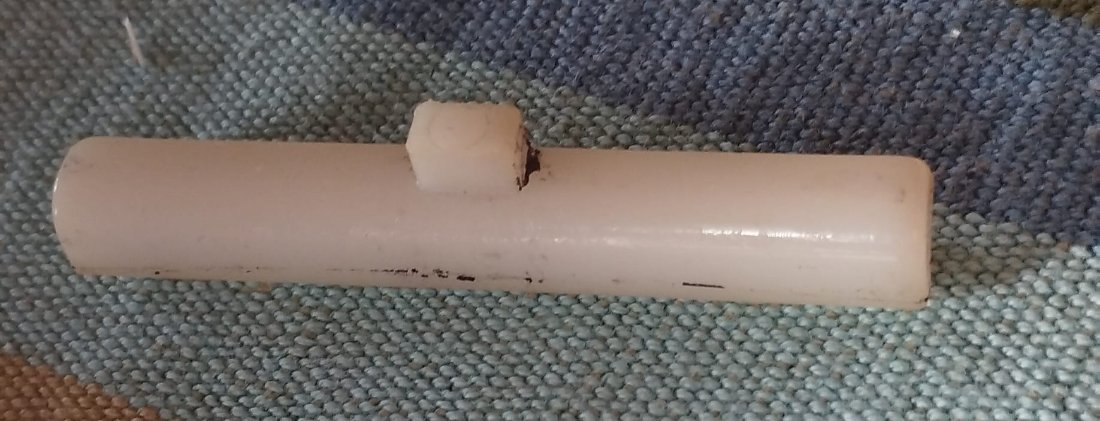

Ich bin gerade mit jemandem im Gespräch, der mir die maschinell aus Nylon fertigen will, da ich auch einige davon benötige....
Es wird in Kürze eine CAD Datei davon erstellt. Ist die Frage wie eilig es ist?
Zu den Kosten kann ich allerdings noch nichts sagen.
Abgesehen davon, sieht dein Muster noch verdammt gut aus 😅
So sehen meine aus:
Mengenlehre =

Sind denn bei dir noch alle Stahlrollen vorhanden?
Pro Schiene 2 Stück?!!
Die lass ich auch gerade fertigen.
