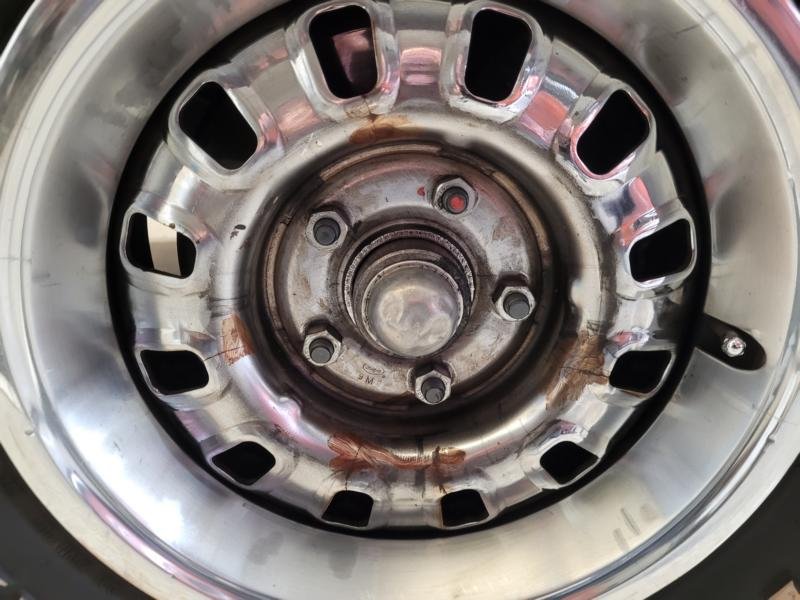

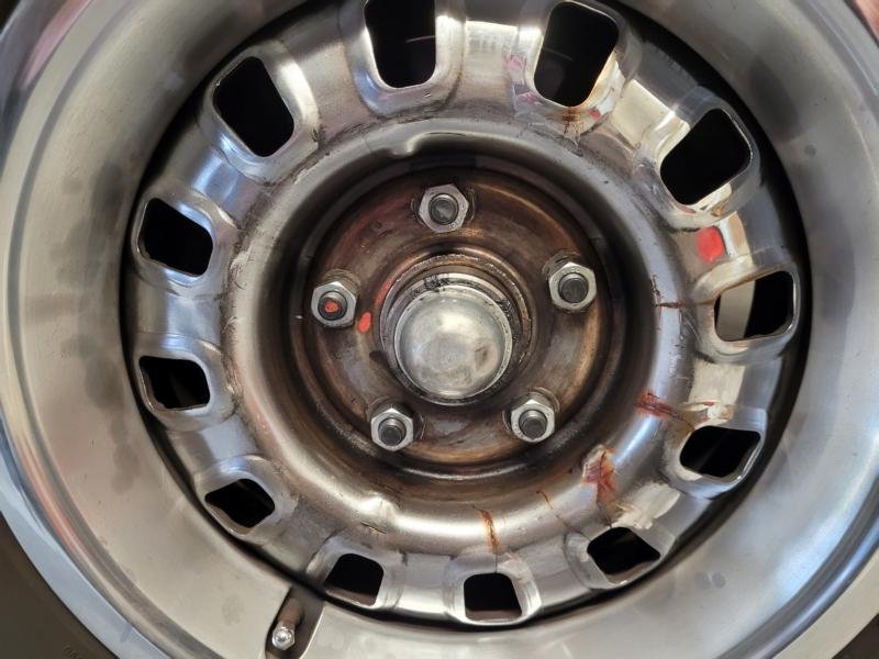

Felgen gerissen, wie kann das sein?
ich fahre auf meinem 69er Mach 1 originale Styled Steel Wheels mit Reifen 215/70/14.
Nach selbst gefahrenen ca. 80000km (in 14 Jahren) musste ich jetzt leider Risse in den Felgen feststellen.
Im gereinigten Zustand sieht man fast nix. Nur wenn sie schmutzig sind, dann sieht es fast aus wie nach einer Rot/Weiß-Prüfung.
Keinerlei Bordsteinkontakte oder sonstige Schläge auf die Felge/Reifen auf den letzten ca. 80000km.
Beide Felgen waren auf der Vorderachse montiert.
Hatt dafür jemand eine Erklärung?
Evtl. Materialermüdung?
Harry
Harry
- K800_VR2.JPG (144.98 KiB) 1692 mal betrachtet
- K800_VL2.JPG (127.55 KiB) 1692 mal betrachtet

wenn die nur auf der Vorderachse montiert waren, können das Gewicht des Motors, Schläge durch defekte Stoßdämpfer, erhöhtes Radlagerspiel und die Scherkräfte bei sportlicher Kurvenfahrt, solche Schäden verursachen.
Materialermüdung ist hierbei wahrscheinlich nur das Ergebnis, nicht unbedingt die Ursache.
Bei Fahrzeugen aus Massenproduktion ist es leider häufig so, das sich die meist zahlreichen Besitzer, nicht sofort künmern, wenn etwas verschlissen ist, auch weil die Autos die ersten 15-20 Jahre im Alltag bewegt und einfach nur geritten wurden.
Erst wenn es ein Oldtimer ist, bekommen die Autos mehr Aufmerksamkeit.
Sei froh, das du es rechtzeitig bemerkt hast, wären die Felgen gebrochen, hätte das böse enden können.

Die Risse gehen alle von den Ausstanzungen aus...ich würde sagen die sind einfach nach 50 Jahren wirklich ermüdet!
Heftig und ich würde sie auch auf jeden Fall ersetzen

Sieht auf den ersten blick so aus als wäre der chrombelag gerissen. Hast die felge abgebaut und innen geschaut?

dachte ich auch zuerst, aber die Risse sind auch von hinten zu sehen.

Re: Felgen gerissen, wie kann das sein?
Krass!
Dachte auch zuerst, dass es eventuell nur Risse im Chrom sind, aber wenn es auf der Innenseite auch sichtbar ist.

Hi zusammen,
ja, diese Risse sind nichts ungewöhnliches - leider.
Sind bei Stahlfelgen wesentlich öfter zu beobachten, als bei Alufelgen - Materialermüdung durch Alter, Umlaufbelastung, gute Reifen, flottes Kurvenfahren und hohes Gewicht.
Irgendwie verständlich --> Keine dieser Felgen wurde für eine Lebensdauer von mehr als 50 Jahre ausgelegt.
