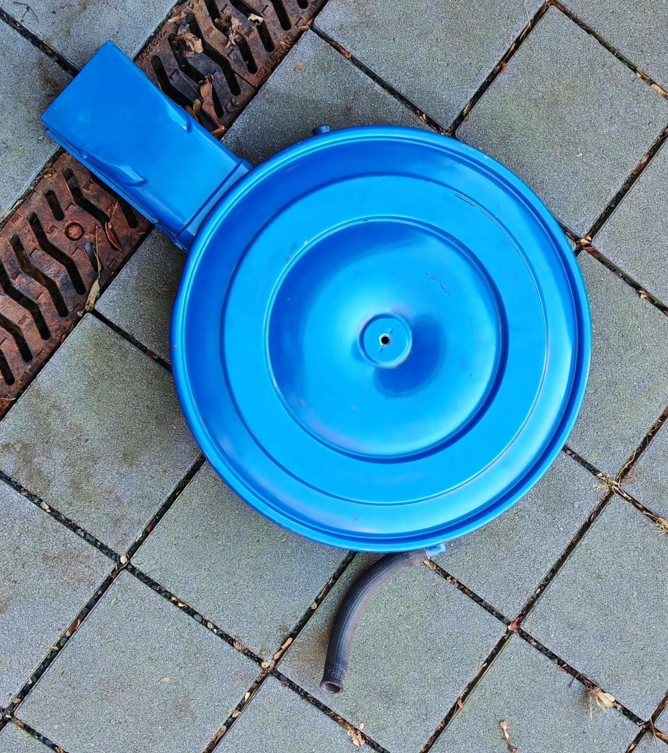

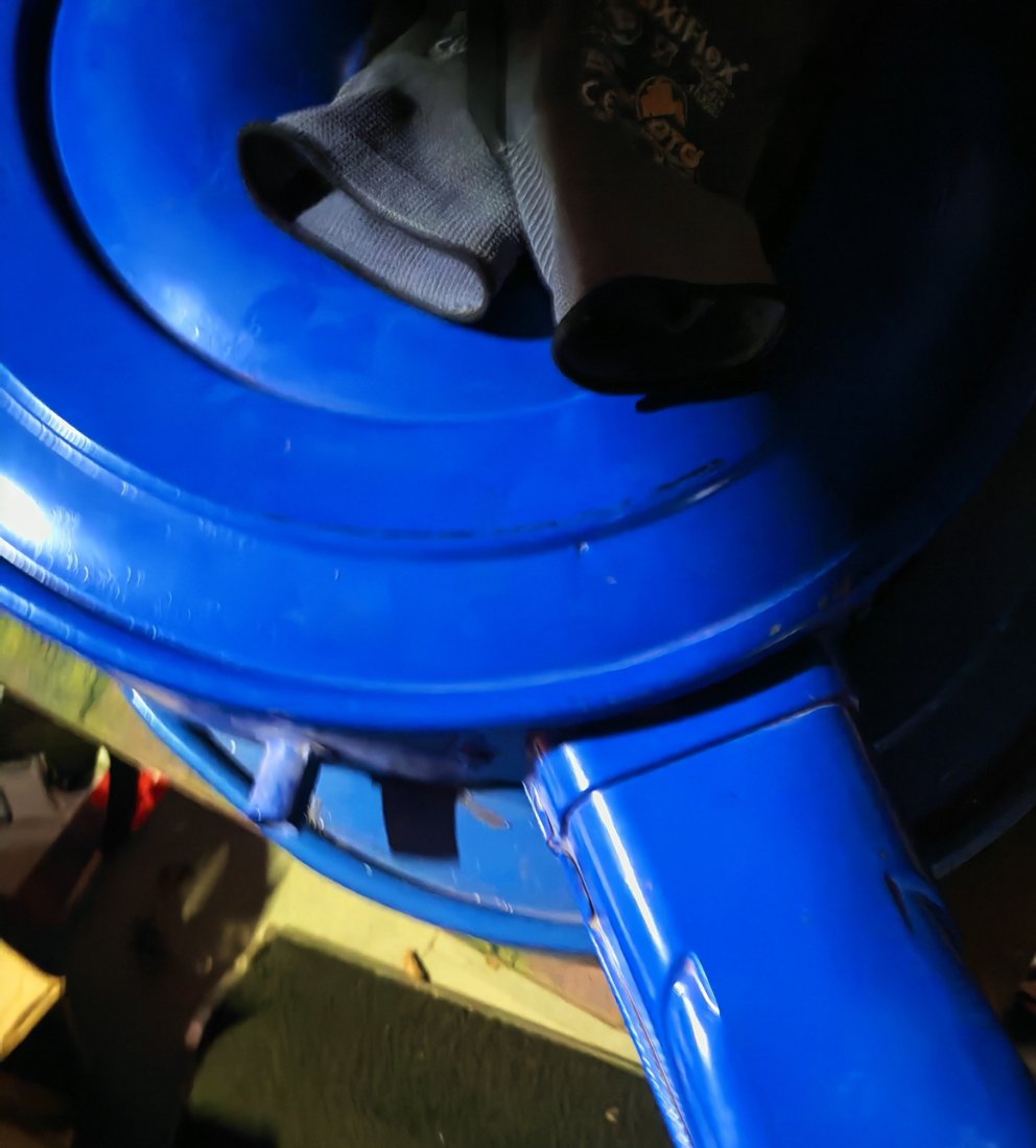

Hallo Ihr Lieben,
erstmal frohe Weihnachten euch allen.
Hatte für meinen Mustang mach1 1969 einen gute erhaltenen Luftfilterkasten gebraucht gekauft.
Leider mussten ich feststellen, dass die Anschlüsse und der Schnorchel anders ist, als bei mir.
Es ist vorne beifahrerseite eine Öffnung und hinten fahrerseite ein schnorchel mit Schlauch. Siehe Bilder.
Von welchem baujahr und zu welchem Motor ist dieser kasten? Weiß einer Rat?

Kann ein 68 oder 69 Lufi zu sein…ein Bild von oben, damit man Position von PCV und Schnorchel genauer sehen kann, wurde helfen

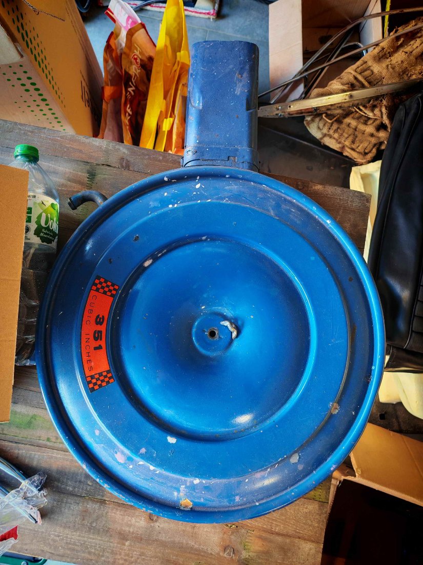

Hier nochmal bilder.
Das erste bild ist mein aktuell verbauter, der hat nur den Schnorchel vorne.
Was ist pcv, warum hat daa meiner nicht?

Passen müsste der.... mußt halt die Öffnungen verschließen, wenn sie dich stören.
Wahrscheinlich n Carlifornier mit PCV Kreislauf
Warum hast du deinen nicht aufbereitet??....

Die vorder offnung ist an der falschen seite. Der Schlauch würde nicht passen.

Re: Luftfilterkasten, welches Baujahr
Moin!
Wenn der auf dem ersten Bild bei Deinem Auto verbaut ist, dann ist der schonmal nicht richtig. Ich meine, der gehört auf einen 302/289 bis '68, erkennbar an dem Schlauchstutzen für die Kurbelgehäuseentlüftung..
Der Neuere, den Du erworben hast, gehört auf einen 302 '70 aufwärts, California Modell. Der Anschluss OHNE Schlauch drauf gehört zum Kraftstoffsystem, an den Kohletank für die Tankentlüftung. Sitzt bei den Modellen am Rahmen, unterhalb der Batterie.
Der Anschluss mit dem Schauch drauf gehört auf den PCV-Stutzen auf dem Öleinfülldeckel fahrerseitig vorne auf dem Ventildeckel.
Falls der Anschluss für die Tankentlüftung nicht genutzt wird: Dafür gibt es Plastikkappen, die anstelle des Schlauchstutzens eingesetzt werden.
