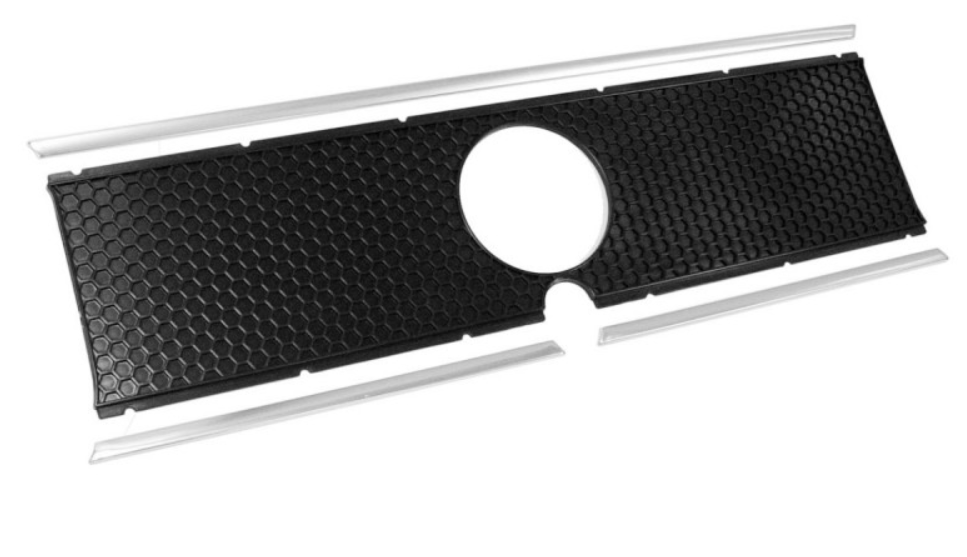

Nabend zusammen
Wollte eigentlich die Tage eine neue Heckblende bestellen und habe jetzt eine mit Leisten im Kofferraum gefunden :)
Nun stell ich mich aber zu doof an und weiß nicht wie ich die mit den Leisten installieren soll.
Festkleben? Hoffentlich keine Löcher bohren :lol:

Der Honeycomb wird von den beiden Zierleisten gehalten und diese sind an speziellen Halterungen eingeclipst die am Heckblech verschraubt sind.
https://www.npdlink.com/product/taillig ... kit/152011

mem hat geschrieben: ↑Do 13. Nov 2025, 10:44 Meines Wissens war das immer geklebt.... schau mal nach, ob das Klebeband nicht schon drauf ist?!
Nein wird nicht geklebt.
Die leisten halten die Abdeckung.
Im heckblech müssten löcher dafür vorgesehen sein.
